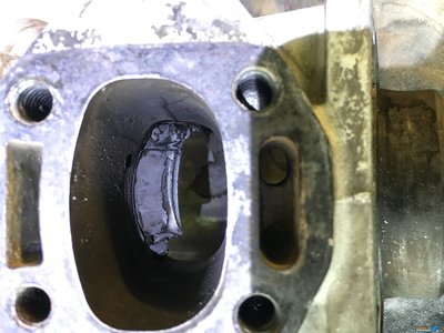

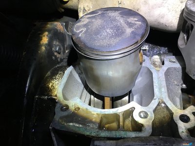

В общем- отломило лопатку рэйва и побило поршень и ниже(. На первом цилиндре. Второй ок. Шатун первого цилиндра ходит на шейке коленвала примерно на сантим вверх вниз. Фотки завтра-уже поздно. Что покупать и делать точно? А что дефектовать? Можно заменить только один поршень, которому хана. Цилиндр, проточить. Буду делать список того, что надо покупать, чтобы получить ценовое.

Абыдно( но видимо кусочек маленький отломило, все почти цело. Можно и один точнуть, но не по фен-шую. Колено разборное, есть у нас люди кто делает хорошо, но можно и новое.

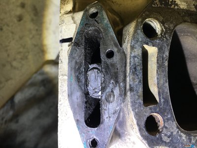

Цилиндр побитого поршня:

Я считаю так! Крайне повезло, что мотор не показал кулак дружбы, в этом случае попали бы на картер((( Одного не могу понять, при таком зазоре, не ужели не гремел?
