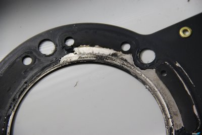

Ладно , все это болтовня, дело было в прокладке гбц, вода попадала в цилиндр, а нижний подшипник шатуна развалился либо от вымыванием смазки и сильных нагрузок на максимальных оборотах(прожарка свечей) для познания какая идет смесь, либо микро гидроудары, если я не прав а это возможно,что я не прав, то поправьте меня, чтоб других не вводить в заблуждение, кто столкнется с такой проблемой. небольшая цитата из моего обращения

Парни, если кого задел, за свою писанину, то прошу прощения, я думаю вы меня понимаете, первый гидр, первый облом, причем хороший, так как лето у меня 1 месяц в году, бывает на удачу и 2 выпадет, прилагаю фото прокладки гбц

Есть уверенность что из отверстий был выхлоп? Может это был пар? И я думаю на данной системе охлаждения вода не под давление т.к. система не замкнута, и скорее выхлоп будет идти в воду, чем вода в цилиндры.

А плоскости цилиндров и головки ровные? Проверялись? Нормально прожатую прокладку по идее не пробьёт.

Есть уверенность что из отверстий был выхлоп? .
Зааапах...ммм... масло с бензином..ммм про давление воды и.т.д я не знаю
плоскость после установки цилиндров проверял, конечно не поверенным инструментом но угловая линейка справилась, и сегодня проверял, после разборки
