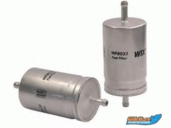

выкинь этот фильтр вообще и сетку нижнию( от черокки подходит) и в шланг фильтр от ауди или опеля( можно и от ваза инжекторного) и форсы на промывку. палубу за жопу лебедой подымается за 15 минут

Я снимал палубу.. не 15 минут конечно.. Но она как таковая не сильно то и увеличивает доступ к пространству в моторном отсеке..
Еще я звонил в БРП центр в Питере сказали, что фильтр столько в баке сетка.. Так где его искать то этот фильтр? Где он стоит!?

тебе фото выше наглядно скинули где и как

Спасибо)) буду искать
