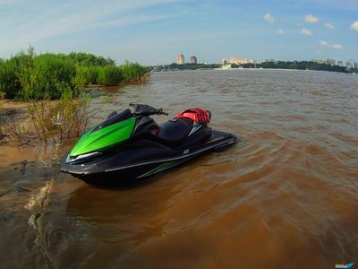

Ну вот еще бак откатал, это 70 литров бенза ))
Слил с помойки в тазик. И поджог зажигалкой, итог на видео.
Сегодня еще катался чуть, пол бака, но просто круиз так сказать по прямой, без всяких выкрутасов. Итог еще лучше масла нет в помойке, только один бензин - прям гольный!!! но грамм 50 всего. Вот так.
Уровень масла не изменился все ок, масло вонять бензином почти перестало.
ну и пара фотографий ))
