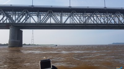

Всем привет!
У нас в крае да и вокруг наводнение. Но это не повод не кататься! Даже в штормовую погоду!
Вот катанули в субботу!
В какой то момент стало очень очково! Ветер, волны как на море, только амплитуда короче.
В целом за сезон откатал на гидрике 15 часов. Проблему с разжижением масла бензином решил еще в самом начале лета. Сейчас уверенно могу сказать, что все траблы этих моторов ,по крайней мере бОльшая часть именно из за этого. Люди не смотрят за уровнем и состоянием масла, а если нет должной смазки, то привет мотору! После модернизации масло стоит на одном уровне по щупу! С маслопомойки я сливаю бензин с парами в перемешку маслянными и все путем. Как бак откатал слил прикрутил назад, занимает времени 10 минут. Из инструмента - ключик на 8 и все, более никакого бензина в масле.
