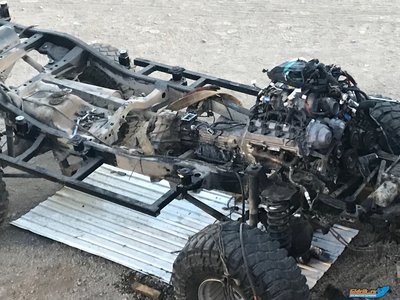

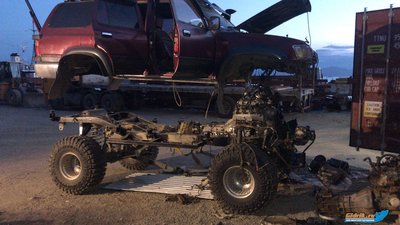

2. Живу на Камчатке и в свободное от работы время занимаюсь как хобби постройкой внедорожников и спорт автомобилей, Для меня качнуть мотор до 500 сил пройдные материалы, установить на джип вместо рычажной подвески - мосты, 4 дня заморочек при наличие всего железа.
3. да, гидроцикл впервые в руки попал, по этому и обратился в данный форум за подсказками.
Спасибо за понимание.
Фото буду выкладывать по мере постройки.
А пока актуальный вопрос: Кто-нибудь знает как ведет себя мото двс если поставить охлаждение забортной водой? или лучше делать закрытый контур? выхлоп в любом случае оставлю охлаждать водой с водомёта

если конечно есть база, станки, материалы, хорошие сварщики, нормальный конструктор, который хорошо рассчитает и спроектирует переходные площадки и прочее, плюс пачка денег, как на рабочий 4Т гидрик, то да, стоит ввязываться, но результат не порадует никогда, ещё и с электроникой намучаешься....
проще собрать Бенелли в кучу, и продать как есть, а далее посмотреть в сторону BRP от 215 сил с турбой и всеми ништяками, валят они просто супер.
Сваркой владею на 4+, поставить могу что угодно (из примеров: Тойота хайлюкс Сурф 1992г 3UZFE 761АКПП (6ти ступенчатый типтроник скрещенный с раздаткой сурфа) на мостах ниссан сафари) куда угодно, есть грамотные токари, есть оборудование для балансировки валов.
И по моим расчетам BRP будет нервно покуривать в сторонке...
