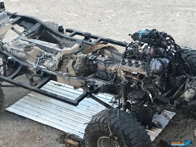

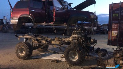

2. Живу на Камчатке и в свободное от работы время занимаюсь как хобби постройкой внедорожников и спорт автомобилей, Для меня качнуть мотор до 500 сил пройдные материалы, установить на джип вместо рычажной подвески - мосты, 4 дня заморочек при наличие всего железа.
3. да, гидроцикл впервые в руки попал, по этому и обратился в данный форум за подсказками.
Спасибо за понимание.
Фото буду выкладывать по мере постройки.
А пока актуальный вопрос: Кто-нибудь знает как ведет себя мото двс если поставить охлаждение забортной водой? или лучше делать закрытый контур? выхлоп в любом случае оставлю охлаждать водой с водомёта

Сваркой владею на 4+, поставить могу что угодно (из примеров: Тойота хайлюкс Сурф 1992г 3UZFE 761АКПП (6ти ступенчатый типтроник скрещенный с раздаткой сурфа) на мостах ниссан сафари) куда угодно, есть грамотные токари, есть оборудование для балансировки валов.
И по моим расчетам BRP будет нервно покуривать в сторонке...

вот на счет кавитации не знаю, водомет родной остается, планирую отбалансировать его до 14000 об. охлаждение склоняюсь закрытое делать, т.к. стоит вопрос с правильным охлаждением забортной водой, и грамотный совет нигде найти не могу, поставить два небольших радиатора с срабатыванием вентиляторов по термопаре с регулировкой по температуре. картер двс будет естественно переделываться, т.к. двигатель придется наклонять, и он будет стоять "в позе" как будто на мотоцикле будут ехать на заднем колесе, еще один вариант сделать как на бенелли с сухим картером, но не хочу эксперементировать с подачей масла...
