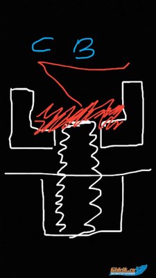

Уксусную кислоту - (эсенция 70%) залей и пусть постоит. Можно и электродом, с правильным подходом и опытом сварки.
Я не знаю как вверх-ногами это сделать. Всякие пенетраты типа wd 40, contact cleaner пробовал.. Не помогло.
Расскажите пожалуйста подробнее про правильный подходит с электродом.
Опыта сварки нет.
Сварочный аппарат уже заказал (думаю во вторник-среду будет), электроды для нержавейки тоже. Гайку обычную можно будет приваривать? Или тоже нержавейка нужна будет?

Гайку можно и железную и электрод простой ,главное обварить крепко чтобы можно было взад вперёд её раскачивать и расшевеливать , я вообще всегда газовой горелкой от сварки ( пропан с кислородом ) грею тоненьким пламенем чтобы вокруг ничего не сгорело , недавно вот болт с крышки пластиковой которая грм закрывает не выкручивался , горелочкой акуратненько погрели и он когда остыл начал крутится как миленький , даже крышка не поплавилась

Если сам варил всего пару раз в жизни, лучше наиди и заинтересуй опытного сварного(будет дешевле!).Мой тебе совет.
СообщениеДобавлено: 16 фев 2020, 21:26
Выточи фигурную гайку большим размерами чбто-бы смело играть (электродом не более 3мм).
Момент затяжки важен), я лично фиксатор резьбы не использую в этих местах а вот под плиту колечком вокруг болтов и шляпки гермет вгоняю. Одна из многих похожих тем http://greenhulk.net/forums/showthread.php?t=269325

P.S. не пытайся сварить электродами для нержи скорее всего не ты не твой бытовой инвертор их не потянет. В идеале для дома рутиловые ОК-46, 2.5 -3мм. Просто поверь мне, даже рукожопы удевятся в своём професеонализме :D
СообщениеДобавлено: 17 фев 2020, 11:56
Сообщения: 1087
Техника: Всяко
Откуда: Псков
Я стесняюсь, а разве этот болтик был не на красном фиксаторе резьбы?
если красный, то только греть, считается не разъёмным соединением и разрушается при нагреве !
и лить туды че либо и крутить бес толку, Вы уже шляпку сорвали
по этому защищайте пластик и электродом или автогеном грейте торец болта
как нагреете пассатижами или той же ударной отверткой должен пойти

Синий... разборной!
