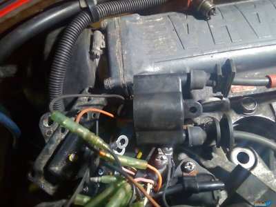

Привет, на бластере периодически пропадает искра(катаешься -заглушил, потом не заводится, искры нет, чутка постоял и может двигатель запуститься а может и нет, как то все хаотично и не понятно происходит,не подскажите проблему?

Клемы, провода силовые, окись жрёт вольтаж.
а не подскажете как проверить на работоспособность датчик на зажигание и катушку зажигания?и как это все работает? обычно на катушках зажигания видел постоянный плюс, и переменный минус. а тут как то наоборот минус напрямую, и плюс судя повсему переменный,и как такую катушку зажигания прозвонить

)))Я в этом не шарю :oops:
Если верить фото то пора крест ставить на этих катушках.

ну состояние не очень, но проблема как то проявлялась не всегда, как будто сопли где то. а реально ли найти мануал на эту модель на русском?

Катушка зарядки когда умирает пока холодная искра есть нагревается и межвитковое замыкание делает каку. :D

можно перемотать катушку зажигания. она на фото самая нижняя и самая больная(( либо купить другую. думаю, подойдет от любого мотора 2т
Подходит, проверенно!!! главное по размеру найти!

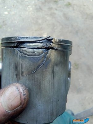

как думаете? какова причина такого прогара?

Бластер в стоке?

Бластер в стоке?
да

детонация
