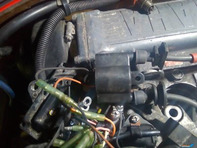

Привет, на бластере периодически пропадает искра(катаешься -заглушил, потом не заводится, искры нет, чутка постоял и может двигатель запуститься а может и нет, как то все хаотично и не понятно происходит,не подскажите проблему?
 Заголовок сообщения: Re: Yamaha Wave Blaster
СообщениеДобавлено: 20 окт 2019, 20:36
Клемы, провода силовые, окись жрёт вольтаж.

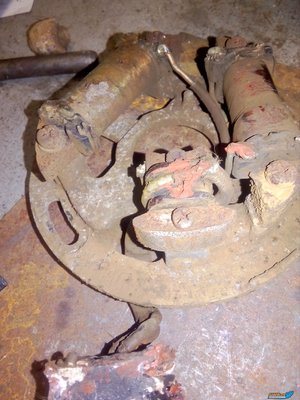

а не подскажете как проверить на работоспособность датчик на зажигание и катушку зажигания?и как это все работает? обычно на катушках зажигания видел постоянный плюс, и переменный минус. а тут как то наоборот минус напрямую, и плюс судя повсему переменный,и как такую катушку зажигания прозвонить

Если верить фото то пора крест ставить на этих катушках.

ну состояние не очень, но проблема как то проявлялась не всегда, как будто сопли где то. а реально ли найти мануал на эту модель на русском?

Катушка зарядки когда умирает пока холодная искра есть нагревается и межвитковое замыкание делает каку. :D

можно перемотать катушку зажигания. она на фото самая нижняя и самая больная(( либо купить другую. думаю, подойдет от любого мотора 2т

Подходит, проверенно!!! главное по размеру найти!

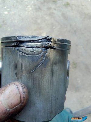

как думаете? какова причина такого прогара?

Бластер в стоке?

Бластер в стоке?
да

детонация
