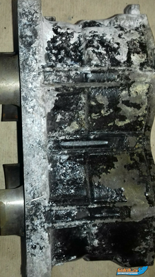

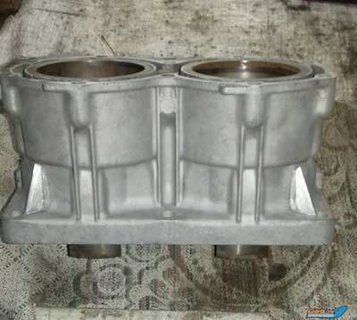

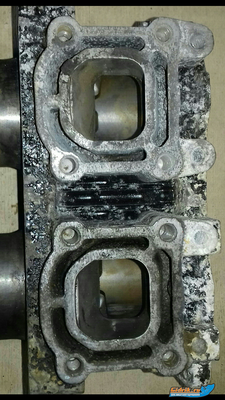

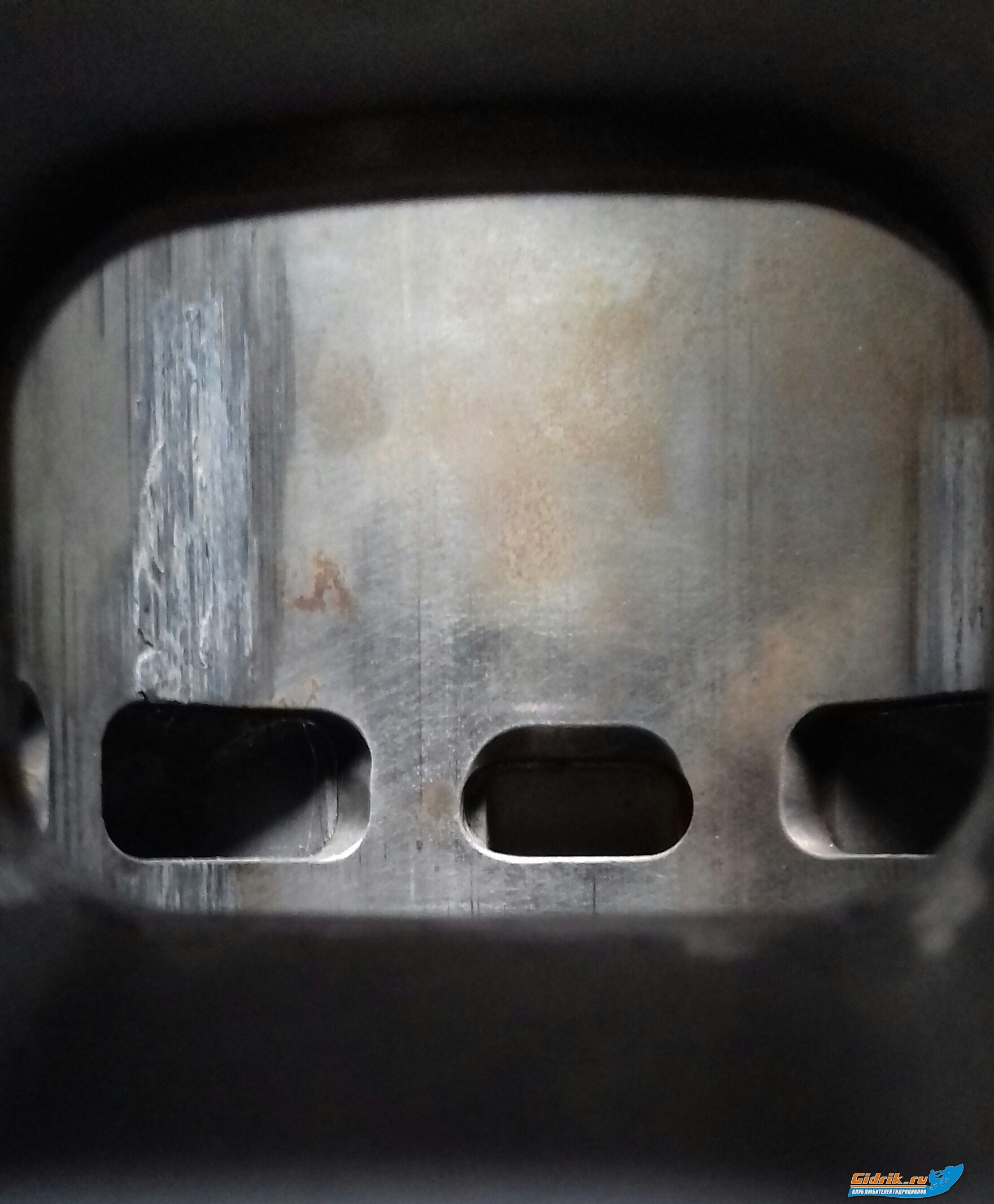

Ну начну с того что, всю зиму мониторил я ebay - (функция оповещения отслежевания о желаемом товаре включена) в поисках цилиндра по приемлемой цене на свой мопед. Сигнал, выставлен на аукцион БЦ за 65$, 7 фото мне хватило понять что это птица удачи :D , добавляю 1$ и время отсчёта до окончания... пошло. 3 марта он был мой 8-) . Ну и вотон пришел 21 апреля, прада пришлось поискать его, то на таможне завис из за начавшегося короноспидуса потом выяснил что перевозчик с германии ещё и адрес доставки забыл указать.
Ну и вот он... шедевр!!! :? ;)
Продолжение будет :ugeek:

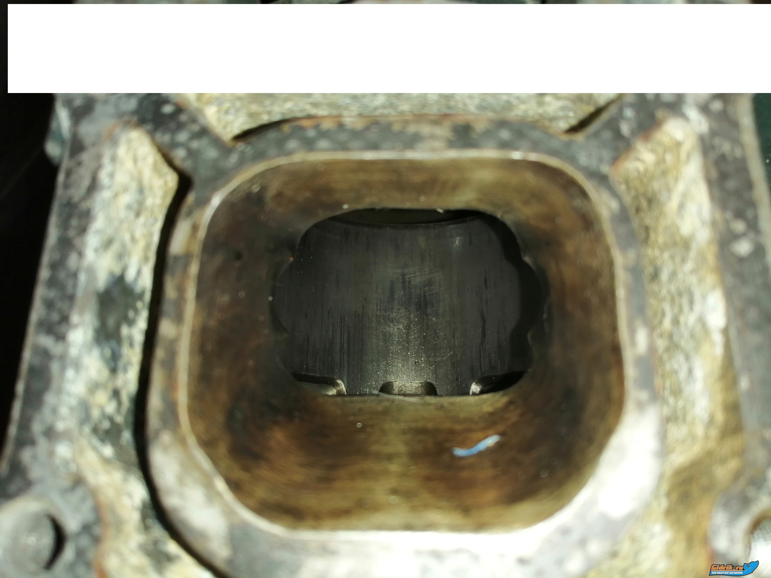

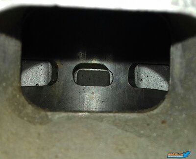

Ещё фото.
Квадратный прихват на заднем..., намазало люминий.
Порты наддува разные.

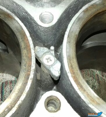

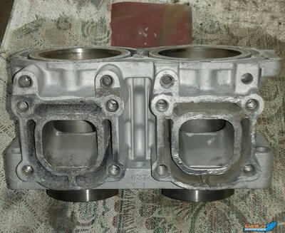

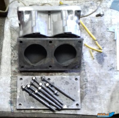

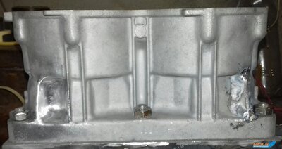

Привёл блокдля к дальнейшей работы. Ударил в круг песком. Изготовил приспособу металл 12мм, подстраховалмя так сказать чтобы при сварке рёбер не потянуло блок, крепёжные уши. Изготовил рёбра из эл. шины 8мм. Таким образом из 62т-701 блока получаем усиленый ...64х-760 :) . Поясню для тех кто может не в курсе!
Так как сток вых.труба 760-64х на порядок тяжелее чем сток труба 62т-701, и как известно ...они крепятся на блоке цилиндров. Вибрация то же мотора 760 выше из за большего объёма да и прыжки, удары об воду сюда же, и блок в этих местах трещит! Конечно это можно обойти, установив опоясонуб тюненую голоау которая кремится как к самому блоку так и стяжными шпильками к кейсу в место болтлв. В моём варианте сток голова 62т.
Смотрим фото ;)

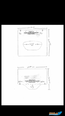

Вот 1из шаблонов моей коллекции превышающий 80% для SJ с высоким ударо снизов, чистый фристайл для коротких выступлений.
