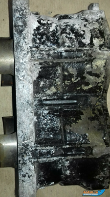

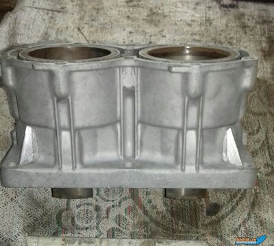

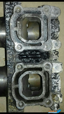

Ну начну с того что, всю зиму мониторил я ebay - (функция оповещения отслежевания о желаемом товаре включена) в поисках цилиндра по приемлемой цене на свой мопед. Сигнал, выставлен на аукцион БЦ за 65$, 7 фото мне хватило понять что это птица удачи :D , добавляю 1$ и время отсчёта до окончания... пошло. 3 марта он был мой 8-) . Ну и вотон пришел 21 апреля, прада пришлось поискать его, то на таможне завис из за начавшегося короноспидуса потом выяснил что перевозчик с германии ещё и адрес доставки забыл указать.
Ну и вот он... шедевр!!! :? ;)
Продолжение будет :ugeek:

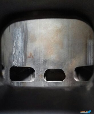

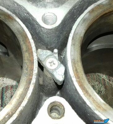

Ещё фото.
Квадратный прихват на заднем..., намазало люминий.
Порты наддува разные.

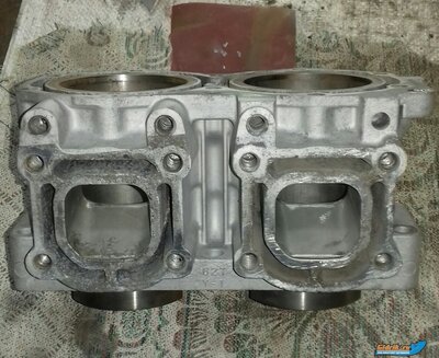

Продолжение! Сразу извиняюсь, текста будет много :roll:

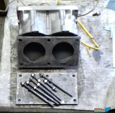

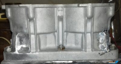

Привёл блокдля к дальнейшей работы. Ударил в круг песком. Изготовил приспособу металл 12мм, подстраховалмя так сказать чтобы при сварке рёбер не потянуло блок, крепёжные уши. Изготовил рёбра из эл. шины 8мм. Таким образом из 62т-701 блока получаем усиленый ...64х-760 :) . Поясню для тех кто может не в курсе!
Так как сток вых.труба 760-64х на порядок тяжелее чем сток труба 62т-701, и как известно ...они крепятся на блоке цилиндров. Вибрация то же мотора 760 выше из за большего объёма да и прыжки, удары об воду сюда же, и блок в этих местах трещит! Конечно это можно обойти, установив опоясонуб тюненую голоау которая кремится как к самому блоку так и стяжными шпильками к кейсу в место болтлв. В моём варианте сток голова 62т.
Смотрим фото ;)

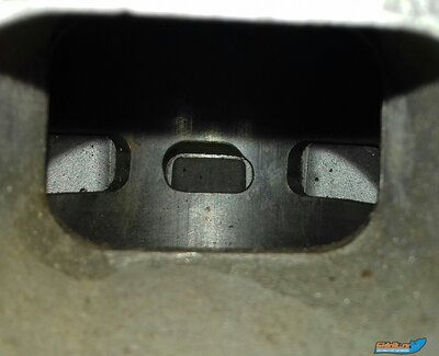

ALEKS писал(а):
Вот как вариант

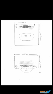

Привет Саша ! Спасибо что поделился вариантом.... Работа твоя или чисто фото без инфо производительности? Я не против конфигурации, портов загрузки, но порт выхлопа :nea: , и я не гуру в портинге, сроить моторы а от инфо от строителей моторов зарекомендовавших себя в мировом водном спорте, голова пухнет! Имхо. эта конфиг. фыхлорного... только вред для колец на малых оборотах, и работа а ...порта для hp от этих вырезов 0! Мощность порта выхлопа растёт с веру в низ относительно окна конфиг., ширина, высота и высота от верхней палубы блока, определяют диапозон где hp для желаемых задач. А здесь зделанл подобие эмитации дополнительных окон вых. моциклетных моторов, где они должны быть расположены на одном уровне радиуса крыши ...порта. На наших цилиндрах это не позволяет из за рубашки охлаждения. Я имею фото конфигов 4х шаблонов, но точными расчётными цифрами окна...). Позже инфо будет выложено!! :)

))) только в случае brp всё идеально правильной формы расположены 3 порта отдельно без ущерба для колец + мощ.клапан определяющийкак размер окна так и время открытия...! А 3 в одном, и визуально предпологаю что в самой широкой зоне 80%+ от диаметра гильзы поршня, 68%-70% максимум рекомнндуют для износа колец, и то радиусного окна.

Вот 1из шаблонов моей коллекции превышающий 80% для SJ с высоким ударо снизов, чистый фристайл для коротких выступлений.
