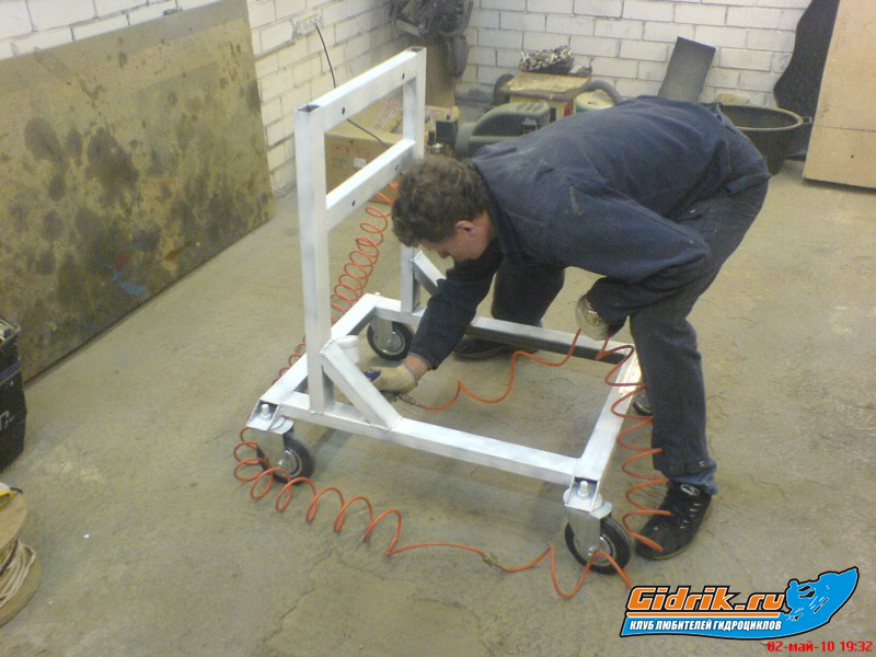

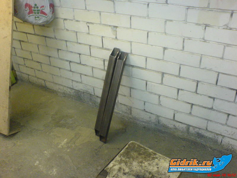

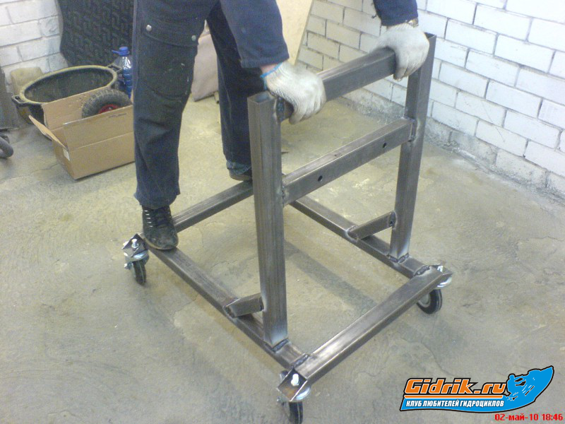

По скоку скоро сезон, и надо основательно поколдовать над мотором от катера, который тихо мирно всю зиму висел на цепи в углу гаража...
Вощем необходима тележка. Из расчета чтоб катать по гаражу...
Требования:
- прочность вес нашего двигла - нехилый, 4 человека еле поднимают
- дешевизна - чтоб не покупать мега подкаты по 300$
- поворотные прочные колеса
Расходники:
- труба металическая профильная 40х60 - 6м - меньше не продают, но и 6 метров было израсходованно в 0.

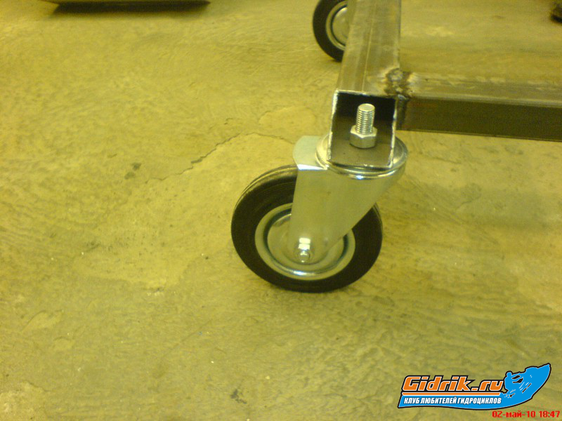

- 4 колеса с поворотной основой, куплены по 360р, хотя в другом месте были обнаруженны по 270 :(
- электроды 3ка
- шкурка для шлиф машинки
- сверло на 16
- сверло на 5
- гайки М16
- краска
- 1 круг дл болгарки 1,5мм

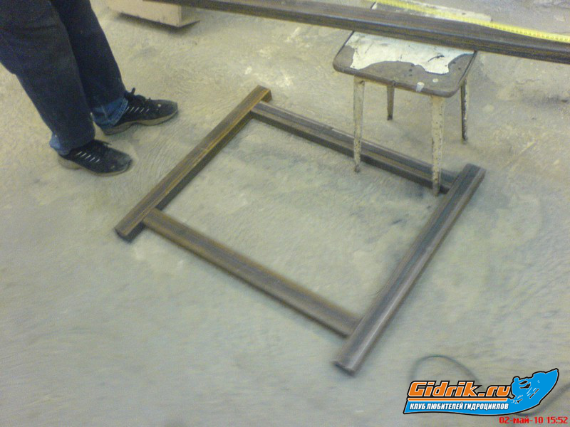

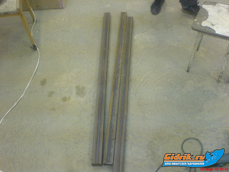

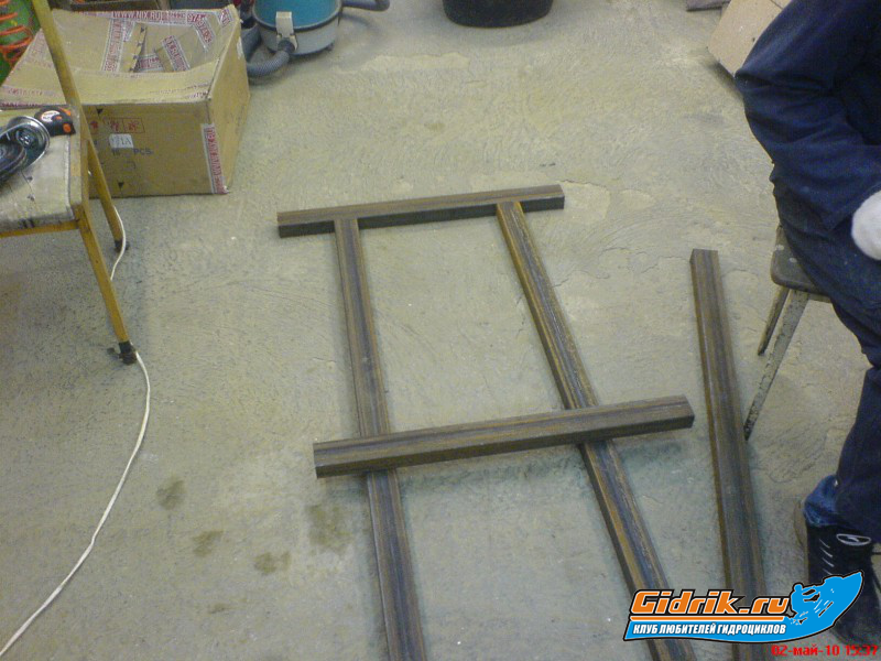

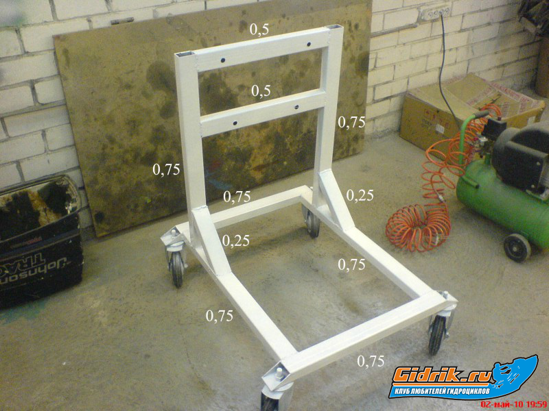

Профиль для транспортировки порезали на 4х1,5 метра.

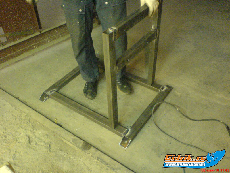

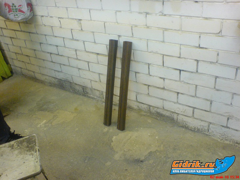

Ну и дальше режем 3 куска пополам по 0,75м оставшийся кусок режем на 3 части по 0,5м. Вся конструкция 1 в 1 слизана с казанской "заводсткой тлежки" за крайне дорого :)
Разница тольео в ширине и высоте "транцевой части", её 50 см ширина сгодиться для любого мотора, а вот висота между креплением в транце - у нас например около 23 см, у других моторов - по другому. Остаток 0,5м режем на 2 части под углы для усиления.

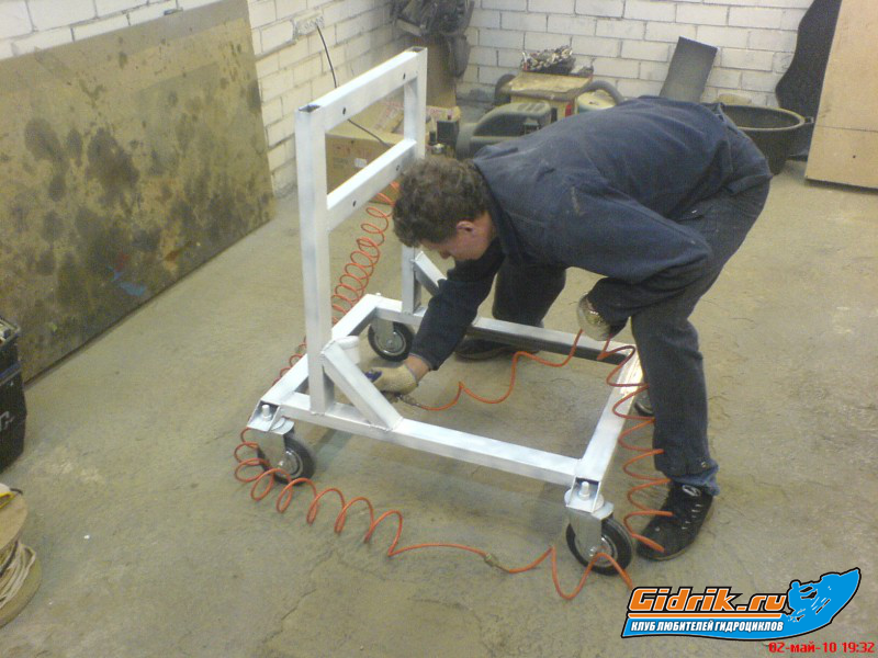

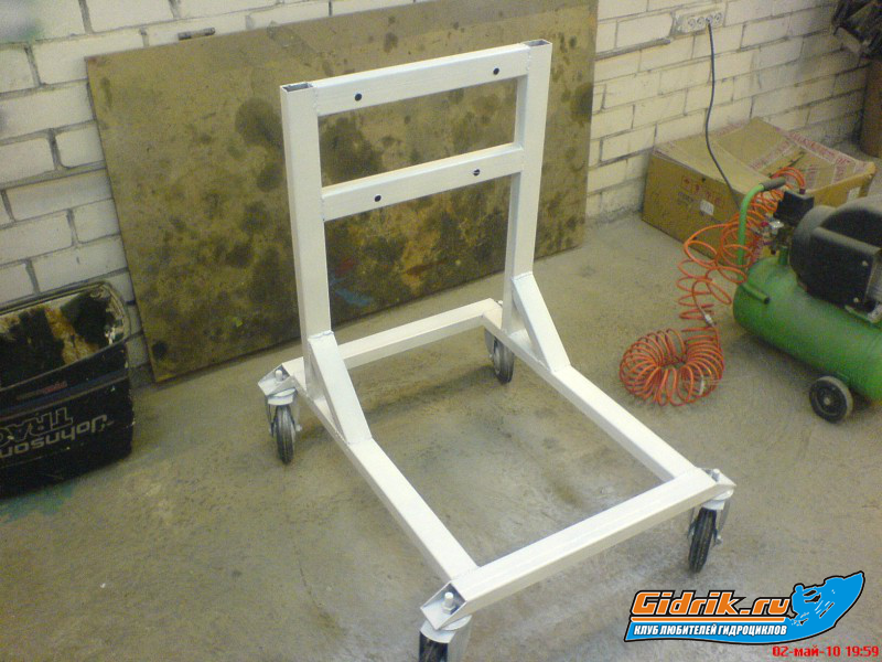

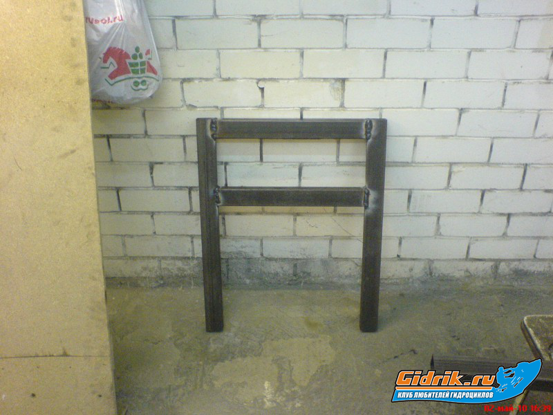

Свариваем по вот такой конструкции. Смотрим фото.
Далее обезжириваем и красим, у мну батек первый раз попробовал краскопульт :) Но всеравно финиширование и полная покраска снова моя :)
Зачеты, окуевания, и радости принимаються! :twisted:

СообщениеДобавлено: 04 май 2010, 21:04
результат на лицо!!!!! Дико тяжеленный мотор с неимоверной легкостью катаетцо по гаражу!

переделал всю проводку на двигле. тележко крайне полежная штука, тем более с колесиками! крути как хочю, кати куда хочю.
Чтоб в какашку не перовонять бензином, выкатил мотор из гаража в коридор, и промыл его с компрессора бензом там :)
Потом как падла закатил мотор назад, закрыл двери и работал дальше :) а все остальные нюхали пары бензина :) :lol:

Добрый день. А у Вас случаем нет размеров и схемы что бы сделать такую подставку только для гидроцикла?
СообщениеДобавлено: 16 янв 2011, 16:42
на 4 недели бы раньше.... из тетрадки чертежик на работе утилизировал за ненадобностью. Заплатите 100р на пиво владельцу тележки, и промерьте ее рулеткой :)
