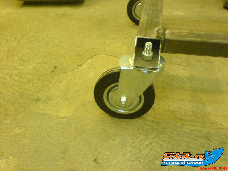

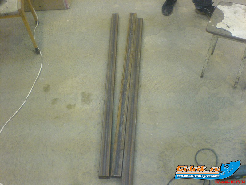

- труба металическая профильная 40х60 - 6м - меньше не продают, но и 6 метров было израсходованно в 0.
- 4 колеса с поворотной основой, куплены по 360р, хотя в другом месте были обнаруженны по 270 :(

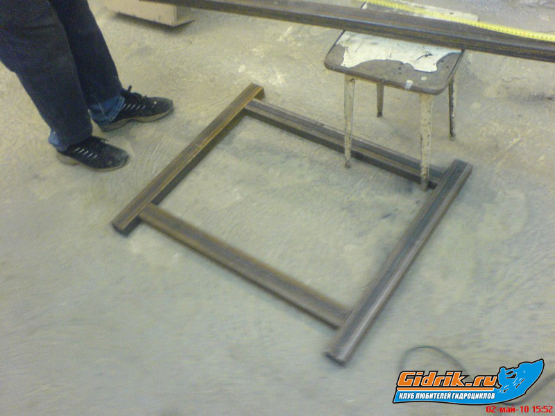

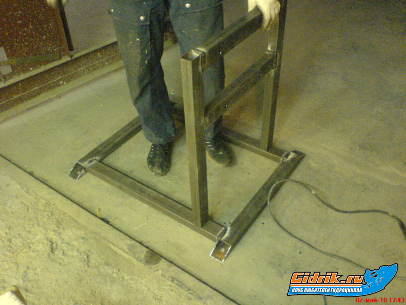

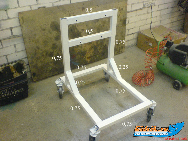

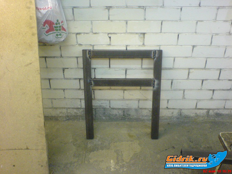

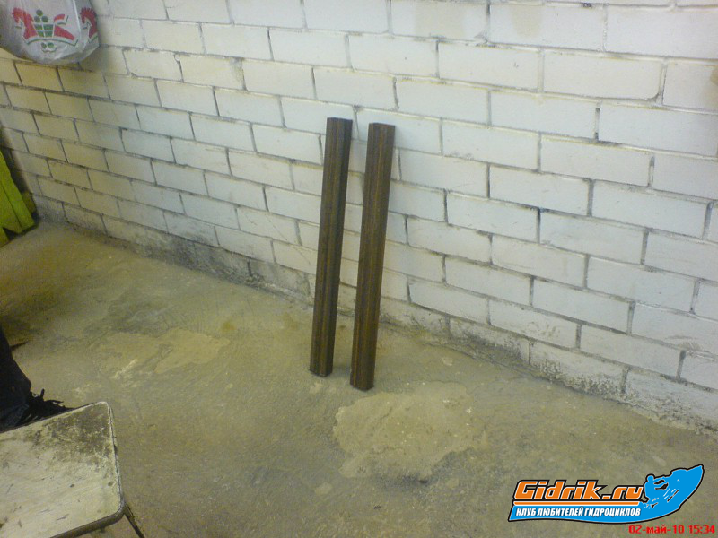

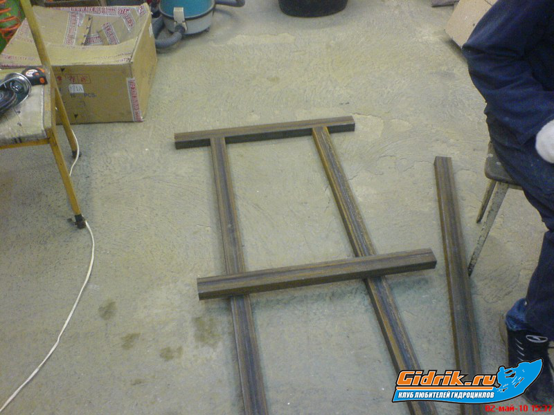

Профиль для транспортировки порезали на 4х1,5 метра.

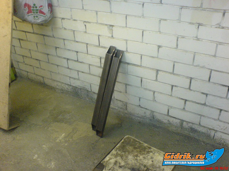

Ну и дальше режем 3 куска пополам по 0,75м оставшийся кусок режем на 3 части по 0,5м. Вся конструкция 1 в 1 слизана с казанской "заводсткой тлежки" за крайне дорого :)

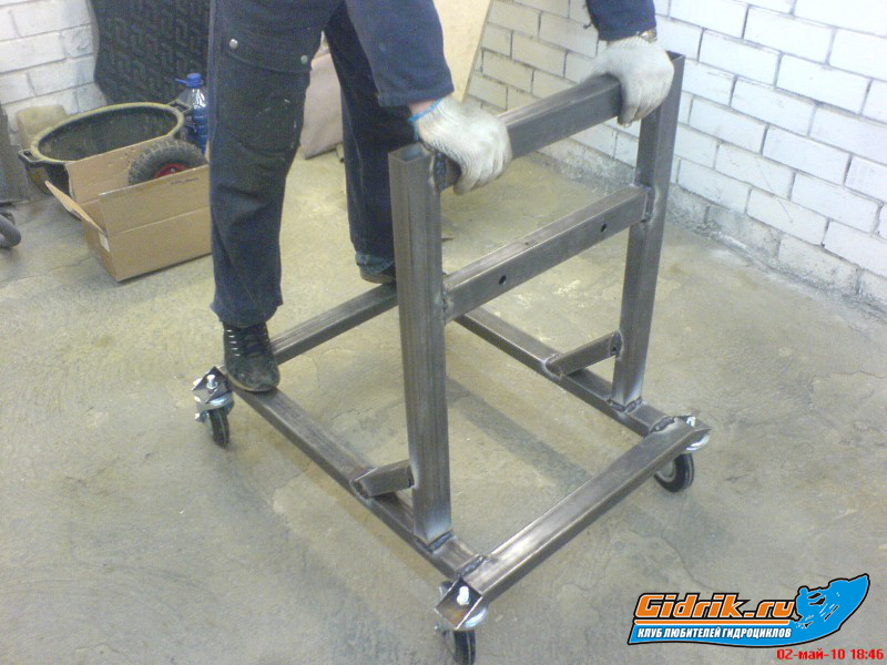

Разница тольео в ширине и высоте "транцевой части", её 50 см ширина сгодиться для любого мотора, а вот висота между креплением в транце - у нас например около 23 см, у других моторов - по другому. Остаток 0,5м режем на 2 части под углы для усиления.
Свариваем по вот такой конструкции. Смотрим фото.

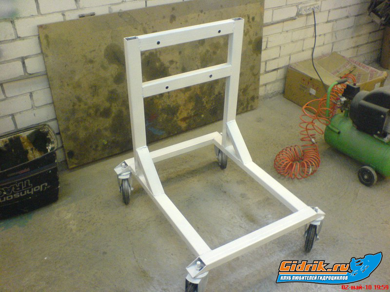

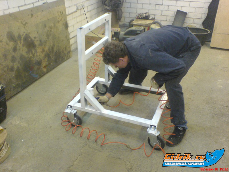

Далее обезжириваем и красим, у мну батек первый раз попробовал краскопульт :) Но всеравно финиширование и полная покраска снова моя :)

результат на лицо!!!!! Дико тяжеленный мотор с неимоверной легкостью катаетцо по гаражу!

переделал всю проводку на двигле. тележко крайне полежная штука, тем более с колесиками! крути как хочю, кати куда хочю.
