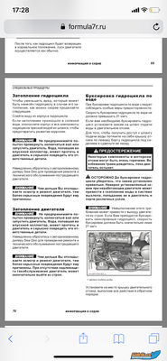

СообщениеДобавлено: 25 июн 2020, 04:25
Alpinev писал(а):
energy13 писал(а):
Alpinev писал(а):
не менее. лучше 5. Слабой струйкой ничего не промоешь. и не забудь мотор запустить
щас подумаю как сделать можно... спасибо
Еще читал что нельзя буксировать заглушенный гидроцикл (тут на форуме)
так вот перед этими провалами - тянул его километров 20 на яхте до места стоянки.
Я буксировал ямаху GP1300 км 10, все норм. Вода никуда не попала, да и не может она попасть, т.к выхлоп выше уровня воды же.
Ну так она не через выхлоп идет а через водомет как и на работающем двс, а потом проходя через весь мотор попадает в ватербок, он наполняется и вода поднимается вверх по выхлопному каналу прямяком в цилиндры. Все зависит от скорости буксировки
А как она пойдет через водомет? :shock: Там же нет давления? как будет сосать воду шланг? если винт на месте???
Как нет ты когда буксируешь его то винт от мопротивления начнет крутиться. Или ты думаешь компрессия сильнее ?
однозначно сильнее ))) не будет он крутиться, если только отломился вал вдруг.
Ну ты не прав:) даже если я не ошибаюсь в инструкции при буксеровке написано пережать шланг подачи который идет с водомета. Лень искать. Даже на спарке нужно а там 4 т двс у которого компрессия в разы больше.

думаю не будет крутиться. в решетку вода практически не заходит, там же нет забрала))) там чтоб прокрутить винт (читай мотор) скорость потока должна быть ого-го. имхо

плюс написано 21 км в час скорость, я больше этой скорости и не ехал, это накладно. да даже если и будет больше, то нифига не будет ему.

[quote="energy13"][quote="Alpinev"]плюс написано 21 км в час скорость, я больше этой скорости и не ехал, это накладно. да даже если и будет больше, то нифига не будет ему.
--- Давление, на бусировке в спрямляющем аппарате, создаёт выходное сопло водомёта :)
сопротивляется он конечно адово... такой себе прицеп=))) на этой скорости волну гонит больше чем 10 метровая яхта)))
---- Балласт скидывать надо.

а почему вы думаете что вода пойдёт через водомёт если только крутить винт? там и при стоячем винте вода будет проходить нормально!

КАК? мы же не за жопу тащим ,чтобы оно набиралось через водомет. Короче че спорить, надо пробовать )))
ну я точно в этом уверен, а вы попробуйте)) можете заглушить мотор и пока гидрик движется поднести руку к соплу, ну или на тросу протащить не много. а так конечно каждый сам хозяин своей технике))
