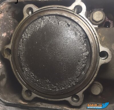

]Здравствуйте пользователи данного форума. Проблема у меня. Опять Прогар 1 поршня и обломалось кольцо.
В этот раз хоть вовремя выявил. В прошлый раз полностью движок капиталил.
Собственно вопрос: из за чего происходит прогорание поршня?

716FA771-1A75-44B6-B3A6-8D271586EB5A.jpeg [ 145.76 КБ | 13291 просмотр ]

А в прошлый раз какую причину прогара исправляли?

В прошлый раз по незнанию поставил неродные автосвечи. А После капиталки уже строго по мануалу

Нужно смотреть карбюраторы и проверять коленвал на соосность

Прогорание поршня идет из-за зазоров между зеркалом и поршнем, нетермоустойчивого сплава поршя, высокой температуры горения, свыше 700 градусов, идет распад состава поршня.
Так ты фото прокоментируй!? Поршень то что по долбало)? Зазор млять зеркало, от того и зазор что раздолбало и оплавило.
И свечи надо было с 11 калильное в самый раз, раз миф развеиваешь!

Так почему тогда поршень второго цилиндра не прогорает? Тепловой зазор между ними одинаковый. В прошлом году цилиндры растачивал и новые поршня поставил. Это уже второй раз поршень первого цилиндра прогорает.

потому,что сальник колена мёртвый.

По фотке похоже на детон. Детон может быть из-за говняного бензина, некорректной установки угла зажигания или бедной смеси. Бедная смесь может быть из-за настройки карбов или подсоса воздуха мимо карбов. Или через сальник или под прокладкой или между половинками блока, в общем где угодно.
Чтобы с подсосом разобраться - нужно мотор надуть. Закрыть все штуцера и через один из них подать воздух. Я не помню точно до какого давления, где-то 0,6 атм или вроде того. Мануал смотрите. Давление не должно убегать как минимум минуту. Если убегает - искать причину.
Установку уоз тоже не лишним будет проверить.
А свечи, пожалуй, могут к детону привести. Если слишком горячие, то будет калильное зажигание, а значит зажигаться будет невпопад, а это все равно, что неверно установленный УОЗ. Но при этом же мотор не будет сразу глохнуть при отключении зажигания. А такое сложно не заметить.

На этом моторе 2 причины прогара, сальники колена и отсутствие смазки.
Но на фото что то прилетело в камеру сгорания и поебло поршень.
ТС, дай фото поршня со стороны колец

Ну я как бы то же к детону склоняюсь.
Днище... мне не видится перегретым, нет воздействия бедной... да же знаки чтаются, масло нормальный рабочий нагар -присудствует.
Само собой температура жарового пояса на днище... у выхлопа. Детон начал , огонь закончил. Голод по маслу, малый тепловой - стены... страдают а тут днище по клаям в хлам! Если бы что то летало, по всему бы поршню летало) а там хз. - слабоват я пока в этой петрушке :|
