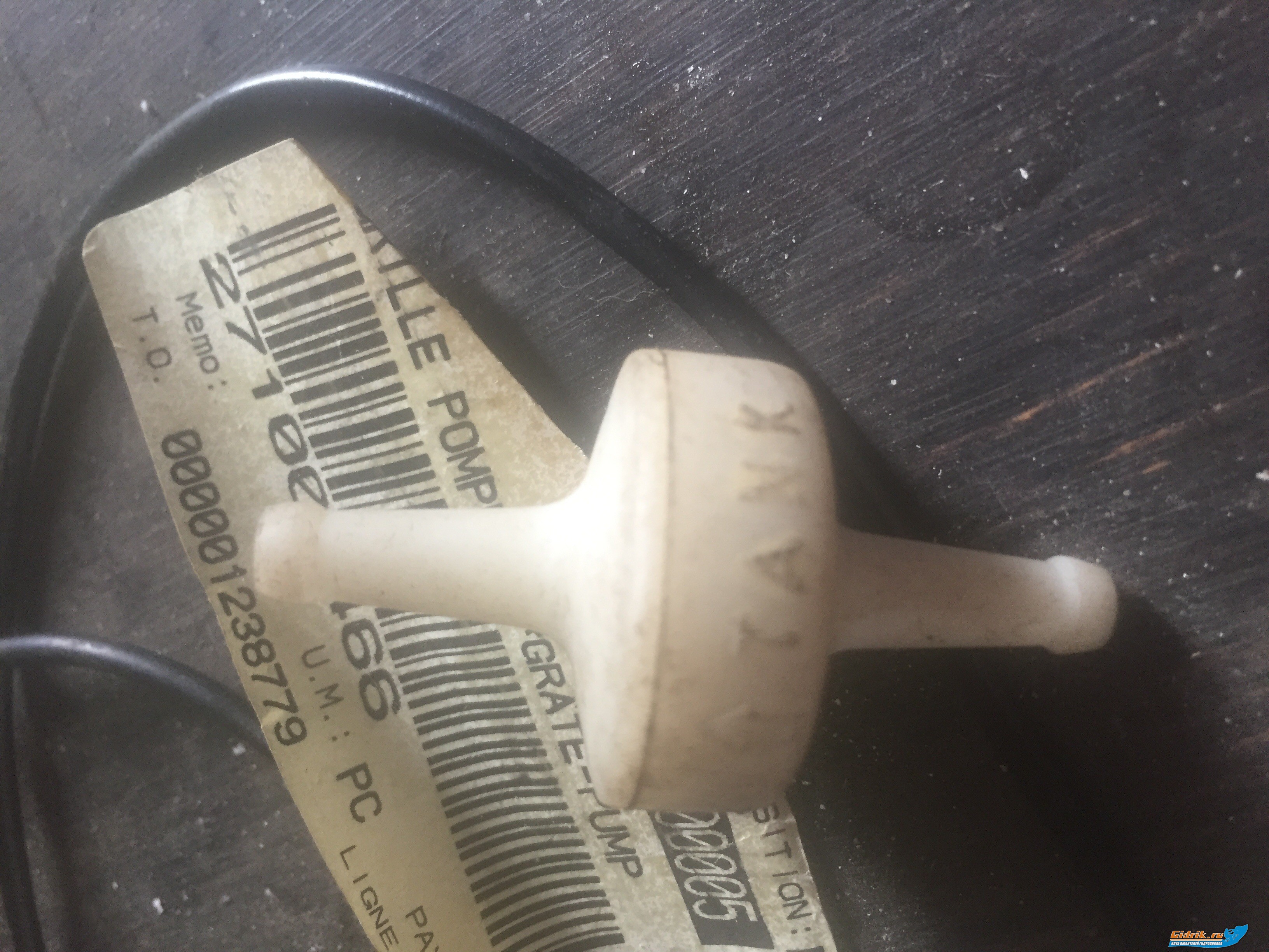

Олег23 писал(а):
Клапан всасывает воздух и не сбрасывает бенз в воду при избыточном давлении в баке.на пример на солнце.при не работающем клапане ещё может не хватать топлива.будет глохнуть на оборотах.
Откуда взяться давлению если там например нет клапана и трубка идет в свободную?) что б давление создалось то выхода у газов не должно быть. Я переставил с маслобака обратный клапан ради интереса посмотрю вдруг чего изменится :lol: . Я как то поставил клапан другой наоборот и мы катались минимум час а может и больше потом заглянул внутрь, а бак всосало внутрь жесть как, на работу кстати ни как не влияло.
На заправке вставляя пистолет не выплевывает бенз в борт?под давлением и напором.не с канистры
СообщениеДобавлено: 17 июл 2020, 10:18
Так и для чего клапан в итоге?ваша версия?)
СообщениеДобавлено: 17 июл 2020, 10:22
Пока не спеши с выводами!
Шарик телепается?
Какой шарик?
Нужен ликбез?
СообщениеДобавлено: 17 июл 2020, 10:26
Нет ни разу не было. Там что б до борта добраться еще надо наполнить влагоотводитель, а в нем нет бенза. Но клапан точно мертвый, проверял по разному, и горизонтально и вертикально. Я не знаю зачем это заморочка поэтому и решил задать вопрос :) можнт все таки есть там какая то магия) еще вопрос если на земле на холостых 4 тыщи оборотов, и опустить я их могу только вытянув подсос полностью и чуть чуть задаинуть, может ли это говорить что смесь бедная? Винт хх (зазор заслонок) откручен полностью при этом

Да там в мануале то ниче не прописано. Подуйте и все, если неисправно замените.

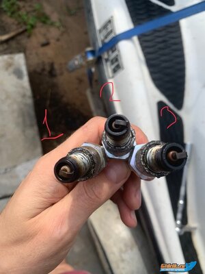

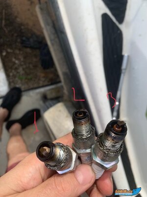

Всем привет. Наснимал видео, смотрим, ищем причино сдедственную связь, обсуждаем:)
И так проблема не едет без подсоса, падает давление на обратке на полном газу.
Ну и так к слову о компрессии 6.5, 7,5. 7 :D с этим я не связываю проблему)
И про давление 1 psi на хх и 5-6 на полном газу это так должно быть.
Бесит что на форум нельзя фото с телефона загрузить, ругается на превышение размера.
EDB1nU5Ou4c.jpg [ 138.08 КБ | 9233 просмотра ]
lsZm-CDCfrA.jpg [ 140.99 КБ | 9233 просмотра ]
СообщениеДобавлено: 01 авг 2020, 08:42
И так проблема найдена. Сальники кстати ставились новые всм. Когда ставил одевались плотно. Либо сальники дерьмо, либо уже износ шейки. Нужно половинить мотор и смотреть. Получается из за этого на оборотах свыше 4к насос на третьем карбе переставал работать и следовательно палало давление на обратке. Ну и все сопутсвующие проблемы при подсосе, высокие обороты на земле и на воде работает при полностью открученном винте хх. Как я теперь понял самый простой спрособ узнать есть ли подсос то просто выкпутить винт хх тем самым перекрыть воздух ну и на воду, если работает значит сосет, если заводится и глохнет значит все окей. Но это скорей относится к сильному подсосу воздуха.
