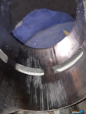

Сегодня разобрали и вот какие задиры на одном из цилиндров,в чем причины этих задиров?после замены поршневой приехали часов 5 максимум.

Ну а после первого обрыва уха в каком состоянии всё было?
Причины... - хотелось бы видеть поршень, шильзу со всех сторон! бренд поршней, размер, тепловой зазор какой делали гилиза - плршень? Маслосос или примикс?
И всё же xl-700 или 760, фото головы маркировка?
Вы же я думаю не от фонаря модель гидра указали?а блок цилиндров не его!

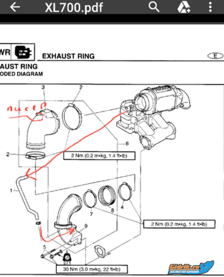

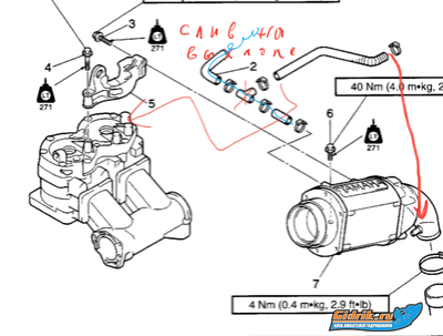

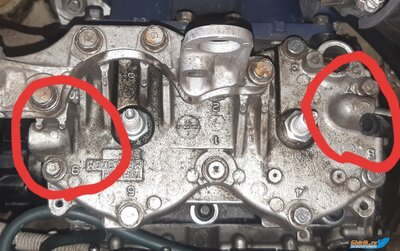

Подскажите пожалуйста.Ситуация такая, второй цилиндр нагревается больше чем первый(второй если ближе к заду гидра),заметил такую штуку,у первого цилиндра есть штуцер отвода горячей воды,а у второго цилиндра его нет,он заглушен как будто,говорят что с завода,как думаете если я заглушку выкручу и сделаю тоже штуцер и закольцую их вместе,как считаете лучше будет или нет??
20200708_114612.jpg [ 585.38 КБ | 7873 просмотра ]
 Заголовок сообщения: Re: Проблема с мотором yamaha xl 700
СообщениеДобавлено: 08 июл 2020, 23:01
Женя всё зависит от того какой верх ты будешь собирать). Если размер поршня 81... то ничего с головой мудрить не надо, продуть, прочистить, промыть выхлопную трубу, правильно собрать систему охлаждения, настроить карбы и всёбудет работать как задумано производителем. Ну а если под... 84мм тогда да -
1) добавочный фитинг нужно под верх отливка как на переднем...
2) расточить КС на 85мм диаметр.
3) убрать тройник с основного слива с вых. трубы(пустить на прямую) а та что осталась трубочка с удалённого тройника подсоеденить в добавочно вмонтированый фитинг в голове заднего цилиндра.
4) прокладка головы должна соответствовать диаметру поршня - гильзы цилиндра.
Если блок, голова будут правиться привалочные, то это надо учесть, может понадобится добавить в размер толщины прокладки головы толщину удалённого материала, в противном случае поршень поцилует голову или детонация.
Вопросов тобой задано много, но нет ответов на заданые тебе! И да что тебя смутило в соеденительном патрубке?, судя по патрубку вых. труба с 700 куб. мотора.

Все непоняиные воросы обсуждаются в теме на форуме))! Ошибаться свойственно каждому а здесь умов палата)))! На первом фото схема с твоей ориг. вых. трубой, то что ты не понял, и только в том случае если под 84+мм поршня. Второе просто в догонку. Здесь мануал на xl -700 но тоэ на инглиш. https://autoinfo24.ru/rukovodstva-po-re ... kly-remont
