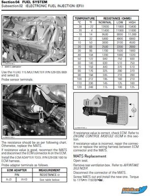

СообщениеДобавлено: 05 авг 2020, 20:38
Alexbas писал(а):
Этот датчик целые, его ошибка Р0113, я его проверял,
так проверял? вообще если модель старая датчик должен быть заменен
Alexbas писал(а):
вопрос именно в ошибке Р0127 и какой то второй датчик на всосе воздуха)))
датчик давления.

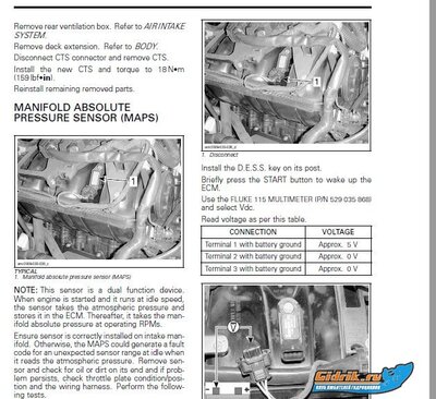

СообщениеДобавлено: 05 авг 2020, 20:42
Alexbas писал(а):
О какой второй теме идет речь???
я уже удалил
второй датчик на впускном коллекторе
датчик1.JPG [ 128.43 КБ | 11320 просмотров ]
