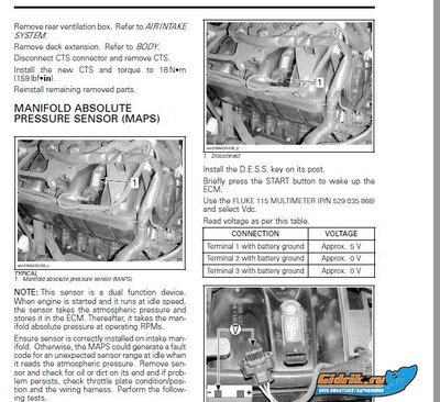

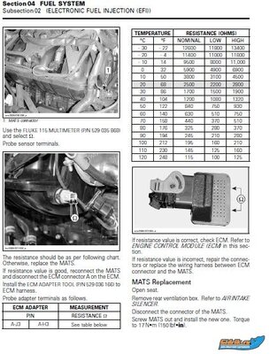

Доброго времени суток!!! Парни такая проблема и не могу ее побороть. Сработал чек движка, проверил на гидре ошибку, кое как нашел манул с ее описанием выглядит так "P0127 Слишком высокая температура воздуха на впуске Короткое замыкание проводки на массу, датчик 2 температуры воздуха на впуске, механическая неисправность, ECM" кто сталкивался с подобным? Скинул два датчика на выхлопные газы и на охлаждение с переди двигателя, он выдал другие ошибки, а где на нем находится второй датчик ума не дам((( причем при срабатывании теряет скорость выше 90 не едит и то с трудом набирает, но подрывает так же, чек срабатывает через сек 30 на прогретом, ранее срабатывал пока пол бака не выкатаю, помогите кто встречал такое чудо  :oops:

На впускном коллекторе ближе к бензобаку(зелёный или синий)

Позиция 9

Alexbas писал(а):
вопрос именно в ошибке Р0127 и какой то второй датчик на всосе воздуха)))
датчик давления.
датчик.JPG [ 88.88 КБ | 11323 просмотра ]
СообщениеДобавлено: 05 авг 2020, 20:42
Alexbas писал(а):
О какой второй теме идет речь???
я уже удалил
второй датчик на впускном коллекторе
датчик1.JPG [ 128.43 КБ | 11323 просмотра ]
