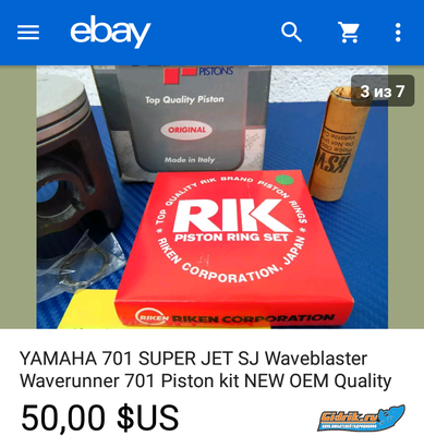

Есть у кого инфо об этом товаре?
Обычный китай сделанный под покупателя.

то же впервые вижу.прокс написано.и по стопорам прокс.а по металлу и тефлону китай.всм.х.з.Толик,я бы допуски делал как всм.а по цене как прокс ориг выходит.может дизайн поменяли??)p.s.кубатурили по твоим поршням ...а ведь реально из за пропусков могло!

Prox не бывает тефлоновый. Плюс у прох фирменные кольца идут. Это обычный китай, сбт, хповер, ice марин. Все это один завод. До карантина за эти деньги можно было купить с бесплатной доставкой emsом с завода.

Вот и меня смутило второе фото и цена дешманская))!
Задал воарос продавану про родословную этого дрека - жду.
Гугля все запросы на Pro-X выводит.

а по металлу и тефлону китай.всм.х.з.,кольца у всех RIK.хоть прокс хоть всм..хоть рпм кроме орига.

Стопора как у SBT плоские, у остальных кольцо! Комплектация proX палец в бумаге! Ниже перевод описане с двух брендов. На фото бренд 2 италия, упаковка пальца как у прокса.
2 75% 16:17 OnncaHne Новый ВЫСОКОКАЧЕСТВЕННЫЙ Бренд Vertex Yamaha 701 Super Jet / Waveblaster поршень стандартного диаметра. Новый Старый инвентарь с нормальными отметками и другими признаками хранения. Поставляется со всеми деталями, показанными на фото. Новинка и доставка быстро! Качественный не китайский барахло! Если у вас возникнут вопросы, напишите нам! Спасибо, что посмотрели!

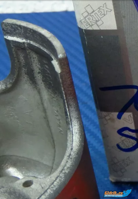

На коробе magde in italy а на поршне отлито :? как то не сростается. Опять задумался :(

Ну как минимум на китае не пишут что маде ин джапан. Эти за 50 баксов норм. Так что либо брать эти либо искать оригинал prox в желтой пачке.

На коробе mage in italy а на поршне отлито :? как то не сростается. Опять задумался :(
есть вариант попросить их горелкой погреть и змерять расширение? ;)
СообщениеДобавлено: 14 мар 2021, 06:06
Попроси сделать фото второй юбки внутри, тогда станет понятно что это за поршень.

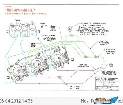

Всё-таки просверлил обратку в карбах, сборка по схеме ниже, манометр вмонтировал в штатное место где стоял тягач подсоса. Валялся у меня лет 30 игольчатый краник, вот думаю типа универсального жиклёра попробывать. Тройник с жиклёром приготовил но с (low Jet) для меня их проще по месту найти малой калибровки. Сборка на фото. Ну и тахометр приобрёл.

Это для троек), обратите внимание на подачу топлива к карбам!!
