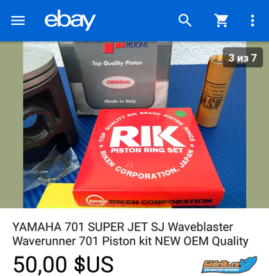

СообщениеДобавлено: 13 мар 2021, 17:42
Стопора как у SBT плоские, у остальных кольцо! Комплектация proX палец в бумаге! Ниже перевод описане с двух брендов. На фото бренд 2 италия, упаковка пальца как у прокса.
2 75% 16:17 OnncaHne Новый ВЫСОКОКАЧЕСТВЕННЫЙ Бренд Vertex Yamaha 701 Super Jet / Waveblaster поршень стандартного диаметра. Новый Старый инвентарь с нормальными отметками и другими признаками хранения. Поставляется со всеми деталями, показанными на фото. Новинка и доставка быстро! Качественный не китайский барахло! Если у вас возникнут вопросы, напишите нам! Спасибо, что посмотрели!
Screenshot_2021-03-13-16-29-54-1.png [ 244.87 КБ | 10590 просмотров ]

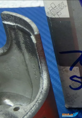

СообщениеДобавлено: 13 мар 2021, 20:47
На коробе magde in italy а на поршне отлито :? как то не сростается. Опять задумался :(
Screenshot_2021-03-13-19-34-59-1.png [ 606.51 КБ | 10562 просмотра ]

СообщениеДобавлено: 14 мар 2021, 02:21
Ну как минимум на китае не пишут что маде ин джапан. Эти за 50 баксов норм. Так что либо брать эти либо искать оригинал prox в желтой пачке.
СообщениеДобавлено: 14 мар 2021, 03:56
На коробе mage in italy а на поршне отлито :? как то не сростается. Опять задумался :(
есть вариант попросить их горелкой погреть и змерять расширение? ;)
СообщениеДобавлено: 14 мар 2021, 06:06
Попроси сделать фото второй юбки внутри, тогда станет понятно что это за поршень.

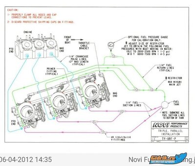

СообщениеДобавлено: 18 апр 2021, 23:22
Это для троек), обратите внимание на подачу топлива к карбам!!
Screenshot_2021-04-07-23-04-18-1.jpg [ 114.22 КБ | 10161 просмотр ]
