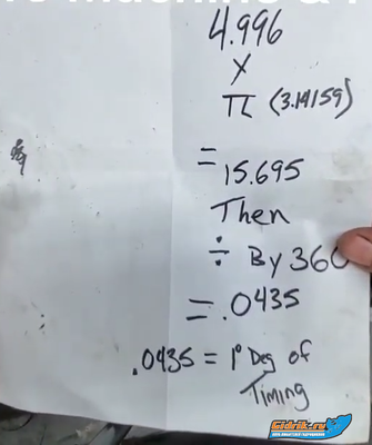

пора в коммут лезть..отсечку двигать.или MSD ;)
MSD прошлый век, - только пьезо ;)
https://youtu.be/9S5p7gzy0x0
Последний раз редактировалось Anatoliy11 09 май 2021, 07:54, всего редактировалось 1 раз.
СообщениеДобавлено: 08 май 2021, 20:27
Коммут как на старых ямах или уже хитровыепанный!?
OEM - 64x.
Могу ещё тайминг с ним двинуть 3°, и будет ваше бомба 8-)
Сейчас моторчик делаю на SJ, wiseko 85, модная голова, труба FP, впуск vf-3, нулевики, насос магнит 155, будет такой тайминг с TL зажигалкой :)
