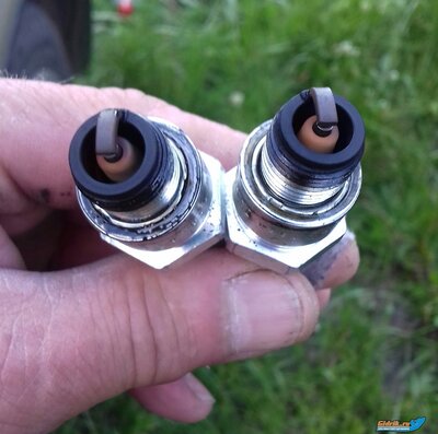

98% свечи мандят, сегодня старые вкинул - лучше но не айс. Одна, местами меняю а цвет не меняет

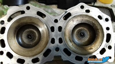

И так, 10м/ч наката, как и планировал дёрнул голову с целью снижения компрессии. Я считаю завшеное СЖ на обкатке даже в пользу для приработке ЦПГ.Промывка поршней особо не радуе, чёрный... передний, каптит - спишу на свечу, да и по винтам настроек карбов был существенный разбег - свечи не коректно определялиси на максималке! Крутил винты туда, сюда :stars: ! Визуальных неестественных износов в цпг не выявлено!! Подкинул 2а слоя с оэм прокладки, сквишь 1.8мм. как по заводу. Давит 13.5кгс передний..., задний13...! Немного коррекитовки винтам, и новые свечи. На воде небыл!

В добавок я долбодятел :oops: ещё и прокладку голавы изначально задом на перёд вкарячил :D :pardon: , температуру заднему поднял! Мож и промывка такая.

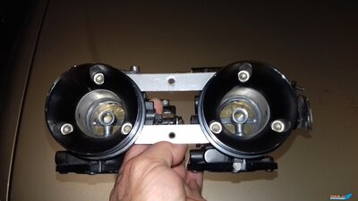

Хотите увидеть всю мощность от производительности Vf-2-3 и модной трубы на 38х калибрах, откройте их :)

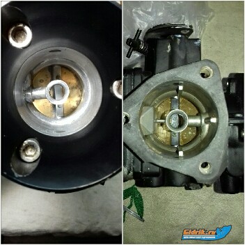

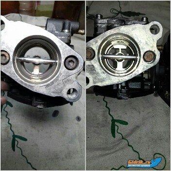

Сезон практически начался а я ещё не готов, всё железо скомплектовано, цилиндр заварен, привалочную низа цилиндра срезал на 0.4мм., расточен ,013 теплового на wsm поршня.

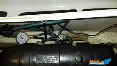

Всё-таки просверлил обратку в карбах, сборка по схеме ниже, манометр вмонтировал в штатное место где стоял тягач подсоса. Валялся у меня лет 30 игольчатый краник, вот думаю типа универсального жиклёра попробывать. Тройник с жиклёром приготовил но с (low Jet) для меня их проще по месту найти малой калибровки. Сборка на фото. Ну и тахометр приобрёл.
Хочу вернуться к этой теме!
Некоторое время назад был простой, 2е недели непогода! За это время опустил компрессию, дёргал чисто голову, к карбам никасался, не мешают. Снял тодько крышку OEM воздухана. Краник держит, всё на хомутах герметично! В карбах верхних заслонок нет - праймер. Обычно 2-3 качка, дрынь и всё работа мотора стабильна - работает! А тут дрынь - загдох, опять 2-3..., дрынь - заглох. С третьей попытки вошёл в рабочий режим. Наконец - то погода, выкатую к реке и как всегда перед сбросом контрольный запуск. И та же история повторяется). Пока костерок разложил, котелок нацепил, внуку матрац накачал. В общем +- 1час. Спускаю, дыр, дыр и ..уя. Опять млять качаю, дрынь - пошло дело! Минутку потарахтел и в пол и сосать -заглох :( . Опять дрынь и в пол, тот же результат, заглох) :? . Третья попытка, плавный старт и пошло дело ;) и вот так весь день с плавного старта и плавный разон. На свечи - всё красиво))! На маномет а он бесится, наберёь давление и падает :x !
К чему я всё это!
В карбах практически нет топливной камеры, насос сразу давит в игольчатый клапан. Выносной жиклёр обусловивает нашу камеру и чем он дальше, тем больше камера + встроеный манометр на рассоянии +- метр :) и пока все эти шланги заполнены топливом прблема не проявлялась. Манометр установлен выше выхода обратки из карбов, на улице жарко, под капотом ещё теплее. Бенз летуч, манометр - стена, жиклёр дренаж. И весь шланг до манометра ваздушный карман а если ещё и регулирующий давление жиклёр стоит на удалённом расстоянии то какая получается топливная камера :?: и какой мембранный топ. насос работающий от переменного импульса из картера кривощипа с этой бездонной бочкой справится мгновенно??? Не путаем электро насос в паре с перепускным клапаном который будет пождерживать нужное давление как для показаний манометра так и для открытия игл. клапана! Стоит ли колхозить всё это электро... ради фуншуя манометра перед глазами?, который и нужен только для первичной тарировки жиклёра! Контроль давления кто то скажет? - жиклёр оттарирован! а если пошло что то не так в ходе эксплуатации, - один ..уй лезть искать причину!!!!
Я убрал манометр в моторный..., опустил ниже выхода обратки из карбов, максимально приблизив к тройнику на своей сборе. Все проблемы ушли))), в планах ваще манометр удалить и краник тоже - тройник с жиклёром и всё@
Спасибо за внимание и всем 7ь футов под килем!!!

Анатолий привет я же тебе писал что он завоздушивается. Нужно делать его проточным. А про то что жиклер далеко будет стоять это ни какой роли не играет. Электроонасос ты не сможешь поставить на прямую, там схема уже идет с септратором с которого так же насосы карбюраторные будут забирать себе топливо.
СообщениеДобавлено: 24 июн 2021, 11:52
Привет Олег! Твоё сказанное и было принято во внимание, обмозговано! Я описал симптомы которые проявились лично на моём мопеде, и описал так, как я это понимаю, и ненастаиваю кому и как решать проблему). Я её... решил, 120 бенза и ниодного промаха! а ты решил????

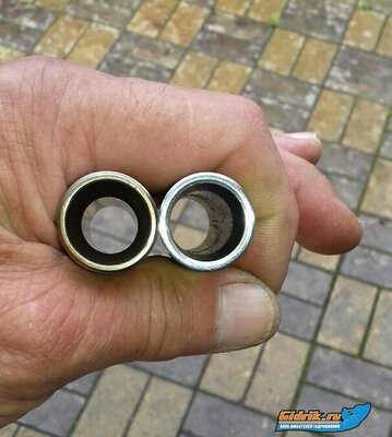

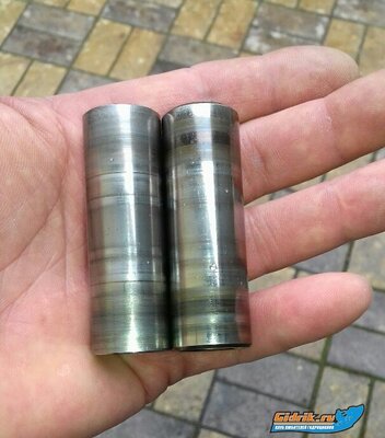

Поршневые пальуы Pro-X, против ...Wiseco, в поршня Wiseco.
Левый вискарь 84г, ...Pro-X -72г. :ugeek:
