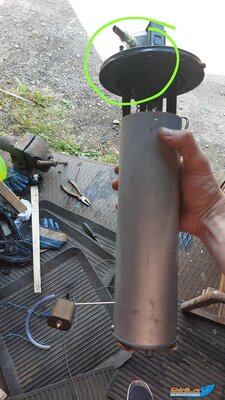

А какой клапан? обратки? там вроде нет его... или ты про какой?:

Регулятор давления

СообщениеДобавлено: 24 июн 2021, 07:04

Регулятор давления
Этот?

да-да, оно

да-да, оно
дунули ртом в трубку его, спокойно продулся и бенз вытек оттуда. Так и должно быть? как его проверить? должен он продуваться?
Короче взял манометр, сегодня проверю давление, если в магистрали более 4 очков, то значит регулятору писец.. Если меньше то насосу )))

На счёт продувания даже не скажу, не делал

проверили, точнее попытались проверить манометром, поссало топливо по тройнику, но показало 4.5 очка и все. Может и дальше бы показало, но начал ссать хомут...
сегодня завтра другой тройник возьмем, проверим.

если на заведенном моторе с топливом все окей. то, скажу честно, открывай мотор

Замерили давление топлива на холостых
И замер давления после выключения зажигания.
Это норма что падает давление после глушения? На холостых 4.5 показывает не меньше не больше...
компрессия под 12 очков в каждом, мотор после ремонта и обкатки.

В теории он должен держать например 4 кг остальной переизбыток пропускать через себя. Ну и при отключении давление должно остаться то на которое он настроен те же 4 кг. По хорошему нужно под нагрузкой давление проверять падает оно или нет.
Вот прочти http://greenhulk.net/forums/showthread.php?t=243989
Регулятор у тебя на 4 кг либо 58 psi да и написано если он не держит на езду не влияет. В той теме написано что проверять и что может ограничивать.
