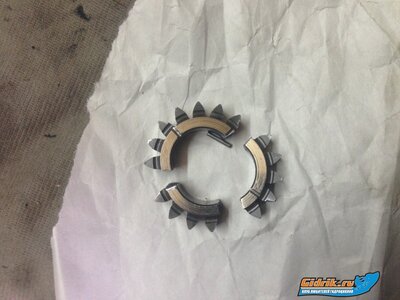

на комплектах до 102 слабые шайбы сцепления, они часто лопались пополам, на 102 такой проблемы нет.
остается слабое звено подшипник, который как тормозной диск на авто после дождя, может моментально поржаветь от влаги.
vsm ставили когда клиент сам его приносил, через 5 часов разбирали мотор в поисках поломанной шестерни - это было дважды с разными клиентами, с тех пор даже по их просьбе ставить не будем.
Что касается ресурса 200 часов или каждые 3 года - это для моторов с электронным дроселем (без чипа) там более медленная реакция дроселя, соответственно плавнее нагрузка.
для мотор с тросиком на заслонку регламент прежний 100 часов или каждые 3 года.
так, что если с деньгами туго, то через 100 часов, хотя бы подшипники надо сменить!

СообщениеДобавлено: 28 июн 2021, 08:22
bombardier125 писал(а):
Имею кучу оригинальных шестерен от замененных комплектов, вопрос совмещения с теми же WSM или китаем, те же валы ни разу не видел лопнувших, в основном или шайба или подшипник. Кто что думает?
думается тебя пока миновала чаша сия.. 8-) вал лопается в начале резьбы...отрывает сферическую глухую гайку
