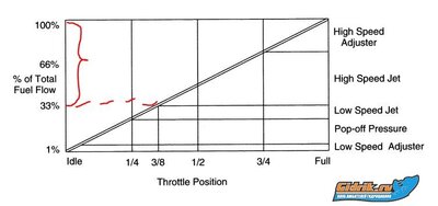

Две из этих 3 систем, система ХХ и ПР работают строго при открытиях дросселя не выше 33% судя по диаграмме из мануала Микуни (в приложении), то есть как только дроссель откроет выпускные отверстия переходной системы достаточно широко, система ХХ и ПР практически отключается - в зоне отверстий их распылителей не будет достаточного разряжения для истечения топлива. Стало быть примерно выше 33% и до 100% WOT у нас остается одна одинешенька главная дозирующая система с ее фиксированным вентури, а это как бы так себе, глубина регулирования в таких пределах у фиксированной вентури недостаточная явно.

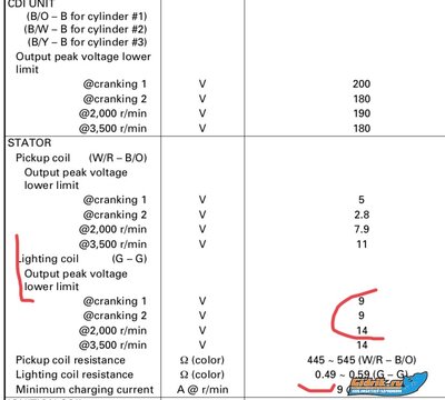

СообщениеДобавлено: 10 июл 2021, 06:58
Вопрос по зарядке, а конкретно по ее отсутсвию. Проверяю вот это сопротивление 0.8. Вольтаж 7 вольт плюс минус и не меняетсяот оборотов двс. Как я понял статор сказал всего хорошего?
ED33B822-59F8-4D15-874C-332B5F5A5380.jpeg [ 96.93 КБ | 5284 просмотра ]
