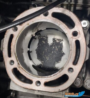

Да при чём здесь уши, отверстия)),! Три отдетьных плоскости - цилиндра 3и, коллектор одна плоскость. Цель - цилиндры выставить в одной плоскости сопрягаемых поверхностей коллектора и цилиндров. Крепежные отверстия совпадут по любе!
1й цил в лево, 2й в право, 3й прямо, обжал цилиндры.
(? как обожмётся прокладка коллекторы после косо обжатых цилиндров????)
Как думаете здесь вода была или это бензином отмыло ??

Все три цилиндра такие
СообщениеДобавлено: 11 июл 2021, 07:16
А вы уверены что вода попадает именно через прокладку головы?а если это остатки воды в голове, которые при сьёме головы попадают в горшки! Если вода в момент работы двигателя попадала бы в горшки, вы бы третий раз ремонтировали бы цпг.

bob3120 писал(а):
каким образом вода может попасть из выпуска в цилиндр
По идее может. Вода в рубашке под некоторым давлением, по этому она может вытекать из рубашки в выпускной коллектор в такте сжатия, когда в выпускном коллекторе давление невысокое. Ну и любой двухтактный мотор, да и 4-хтактные многие имеет фазу "обратного" выхлопа, на антирезонансных оборотах в коллекторе звуковая волна отражается от конца резонатора и в противофазе создает в точке выхлопных окон повышенное давление, которое может забрасывать в цилиндр содержимое выпускного раннера и резонатора. Ну и при остановках мотора тоже может натечь из коллектора, если он полный воды.

В итоге что делать ? Коллектор снимать ? Или разбирать мотор и протягивать все заново на новых прокладках ? Как узнать точно ли есть вода ? Что скажите о фото цилиндра? Моет или нет ?
Так бензином не отмывает. Так моет "впрыск воды", популярная ранее тема на авто... :D
Причем в этом варианте вода скорее всего на впуске, а в случае двухтактника это и в картере должна быть вода. Если есть эндоскоп, загляните в картер (можно попробовать через перепускные окна пролезть), ищите капли воды, может даже лужица быть.

Для начала неплохо бы уточнить, откуда вода. Разобрав даже весь мотор вы не узнаете откуда поступает вода, поскольку при разборке вода будет везде. Я бы рекомендовал следующую последовательность проверок:
1. Исключить попадание через впуск
2. Исключить прорыв прокладки
3. Исключить переполнение выпуска водой
1. Для начала исключите захлеб через впуск. Понять, что вода во впуске можно вскрыв бок впускного резонатора (коробки перед карбюраторами) и внимательно осмотреть на предмет капель или следов воды.
2. Потом проверка компрессии, насухую и на мокрую (с маслом), если компрессия пониженная или неравномерная и при этом не сильно отличается насухую и на мокрую, то возникает подозрение на необтяг головы и соответственно на прорыв прокладки (попадание в цилиндры воды из рубашки охлаждения.)
3. Проверка воды в выпуске - собственно ищем воду в выпуске. Если нет всяких впрысков воды в выпуск, то воды в выпускном коллекторе (до резонатора и глушителя) по идее быть не должно. Если есть лючок инспекции, то через него можно попробовать залезть эндоскопом. При разборке вода может натечь в коллектор и мы не поймем, это она натекла при разборке или там присутствует.

Спасибо Сергей за ликбез, правда я плохо шарю в 4т. выхлопе! Но я точно знаю что звуковая волна в 4т способствует созданию разряжкние перед моментом открытия вых клапана, что в свою очередь приводит к падению давления за клапаном и благотворно влияет на вывод отработаных газов из цилиндра. Когда 2т совершенно на оборот создаёт противодавление за вых колектором в зоне вых порта в свою очередь минимизируя выбросу рабочего заряда, тем самым повышая кпд.
Ну да ладно проехали с этим! На счёт поршней (промыва), на мой вгляд это типичная хорошая промывка бензом, стояли бы шторки было бы и на выхлопе красиво! Мотор с водой на впуске - смерть мотору а он то работает! Воды на впуске взять не неоткуда если насильно её туда не залить через возлухан, или утопить! Закрадывается мысль не касячит ли датчик перед катализатором. Если верить Т.С мотор был опресован и надеюсь с накинутым коллектором. Повторюсь, - на заведенном моторе вода в цилиндры с открытым контуром ОЖ не может попасть.
Беда в том, что эти вот все явления в выпуске (и во впуске тоже) имеют резонансный характер. То есть правильная волна появляется в правильном месте на строго определенных оборотах. При уходе от этой частоты эффект снижается, а потом и вовсе меняет фазу на 180 градусов и вместо желаемого получаем обратное.

Мне тоже кажется водой может мыть. Нужно опрессовывать всё на свете. Верный способ определить есть ли утечки и даже понять где.
СообщениеДобавлено: 14 июл 2021, 12:07
Промывка, рисунок на впуске), инжектор и при этом моет водой и работает? На выпуске сажа нетронуата и моет водой? Свечи рыжие на воде работаю :?

Если бы это было топливо, то очень сильно заливало и все было бы черным. Небольшое количество воды вполне себе позволяет мотору работать. Через пробитую прокладку антифриз моет поршня в четырехтактных моторах запросто. У меня такое было, да и в интернетах снимков полно. Пока нет гидроудара, чего бы ему не работать?

К сожалению мотор был опресован без коллектора, на данный момент по датчику перегрева катализатора провёл проверку все в допусках( как на другом таком же гидроцикле) датчик который температуры на выпуске в самом конце выпуска, заказал жду, показатели разные с аналогичным но вопрос с водой остаеться открытым, как ее найти конкретики так и не понял
