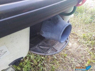

Видел ты там экспериментировал с длинной плитой, но про болты что-то не встретилось. А насколько плита длинная отличается от стандартной, как отличить? У меня плита торчит довольно далеко за форсунку водомета, может она уже длинная?

Про шайбы мне в теме советовали!
Такая у тебя?
Screenshot_2021-07-14-13-11-19.png [ 167.58 КБ | 8009 просмотров ]
Такая у тебя?
Да, очень похожа, только край не круглый а призматической формы. Торчит примерно на столько же

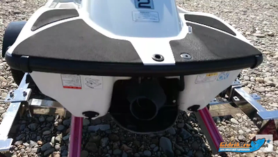

Вот такая плита
IMG_20210714_140729.jpg [ 426.67 КБ | 7984 просмотра ]

У меня такая же как на крайнем фото.

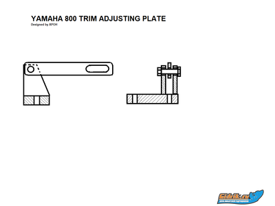

Вот набросал эскизик
Накидал для понимания принципа, в паинте за 5 минут. Ошибки есть, инженеры, не пинайте сильно :D
TRIM-adjust plate.png [ 29.51 КБ | 7942 просмотра ]

В месте запланированого пропила насверли отверстий, - в разы надёжнее будет!!
Думал об этом. Но отказался, полагая, что точность регулировки будет слишком грубая (шаг около диаметра болта), там нужен небольшой угол регулировки а точность установки оптимального угла может быть около 5-10 мм линейно вдоль планки. По идее я нарисовал слишком длинный пропил в планке, он линейно будет около 20-50мм всего по грубым прикидкам
