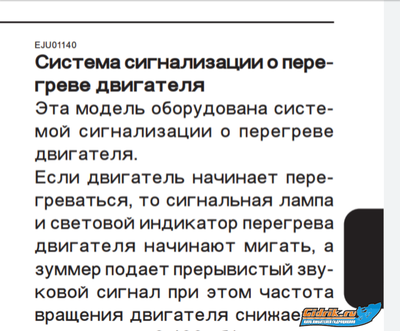

bob3120 писал(а):
может ли давать отсечку датчик температуры ?
Но вы же говорите датчик тольк в заказе))
