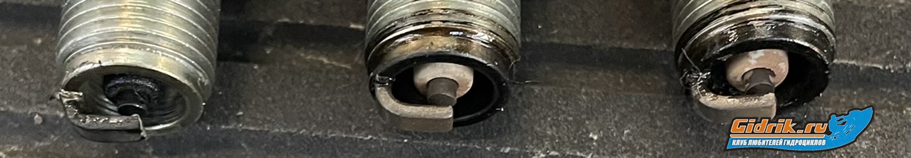

Техника: Yamaha GP1300R, Arctic Cat Bear Cat Z1 Limited
Всегда Свечи были одинаковые по цвету, но сейчас выкрутил и одна свеча чёрная такого никогда не было Свечи стоят по порядку в первом цилиндре стала чёрная но на протяжении двух месяцев регулярно их выкручивал и смотрел были одинаковые, сейчас выкрутил но он стоял в боксе на прицепе не работал 5 дней, а раньше выкручивал только на воде
Почернела от времени? :D

Фотография может не точно передавать. Мне показалось или свечи 2 и 3 тоже разные по нагару? 2-я свеча выглядит бледнее.
СообщениеДобавлено: 15 июл 2021, 16:43
Сообщения: 291
Откуда: Днипро
Благодарил (а): 28 раз
Первая с внутренней части резьбы как-то подозрительно чисто выглядит. Нет?
Спасибо!
Одна свеча не рабочая...
Стоит или проверить...или поменять местами... допустим с третьей. Если снова черная будет первая - то либо сигнал на катушку плохой, либо катушка сдохла...
если чёрная станет третья - свеча мертвая...

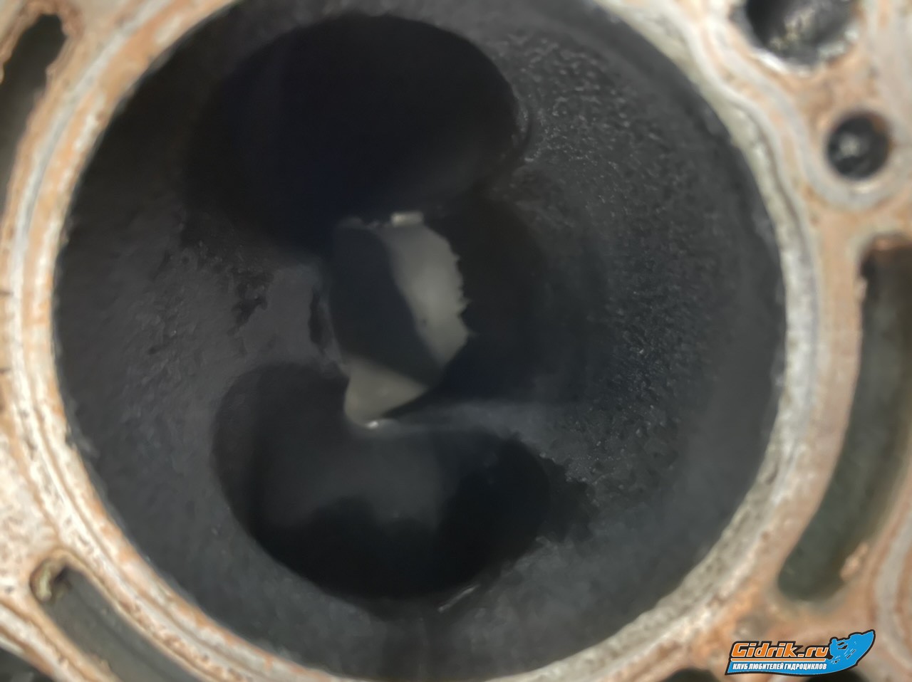

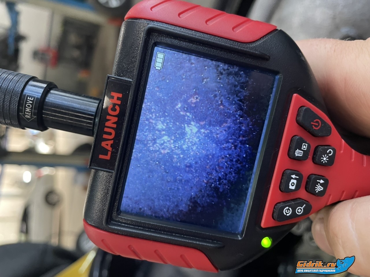

Свеча стала только сейчас чёрная до этого все были одинаковые, и в этом цилиндре разглядел эндоскопом капли воды, снял глушак сейчас опресую Колектор, а Свечи менял уже 4 раза никакой разницы менял на новые все сразу, всегда были одинаково рыжие
Без обид!
Но что даст опресовка коллектора?
Я так и не въехал - как от туда может попасть вода в камеру сгорания...
На подаче воды при обкатке - запросто(неправильный порядок)
При эксплуатации - КАК?
Кстати Уважаемый, а что с фазировкой коленвала?
И форсунками?

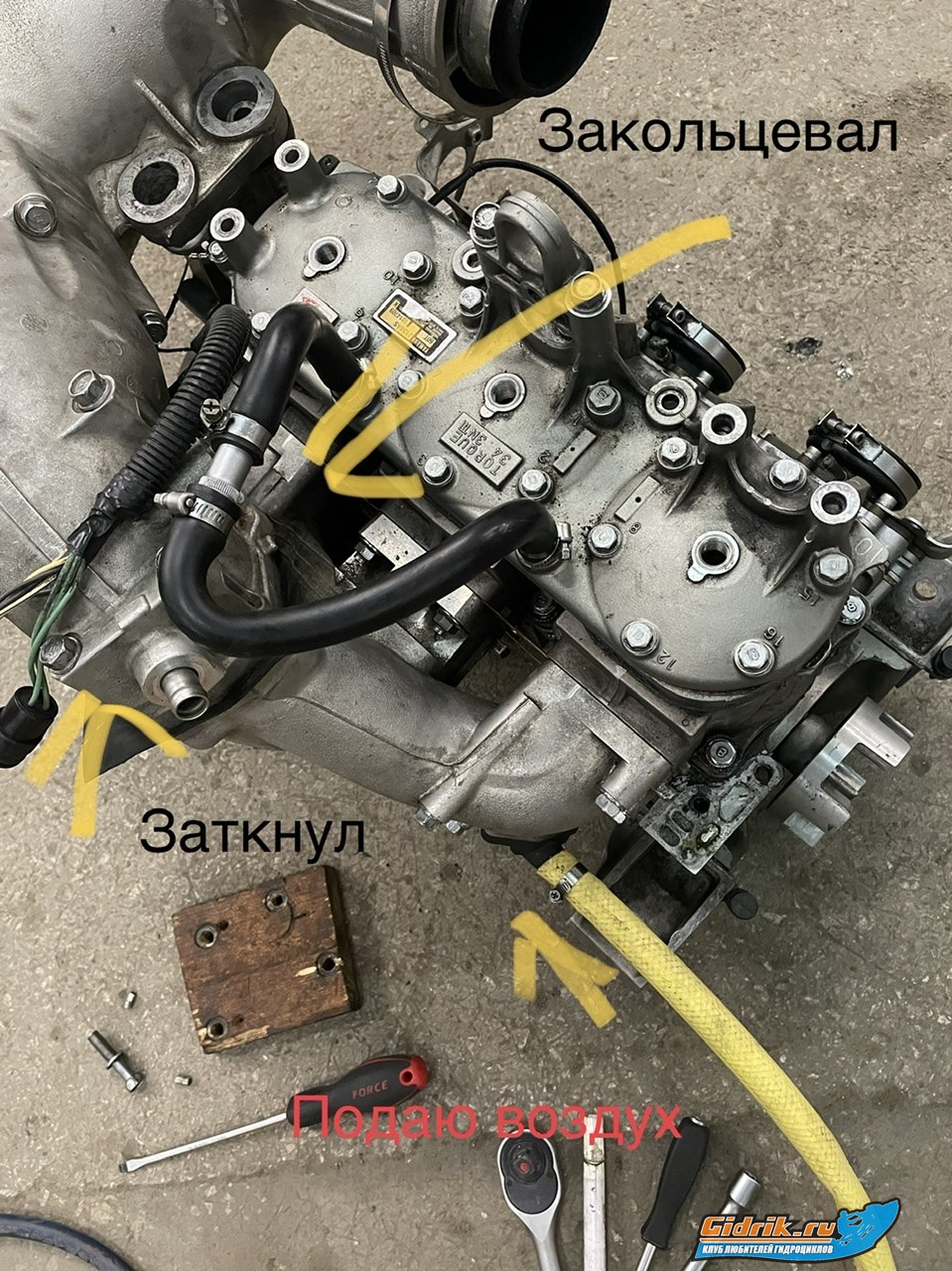

СообщениеДобавлено: 15 июл 2021, 20:21
Зарегистрирован: 02 июл 2021, 21:41
Сообщения: 60
Вот так опресовал головку и коллектор
Я так понимаю если вода попадает в цилиндры то воздухом должно продуваться??
Не из одного цилиндра не дует
