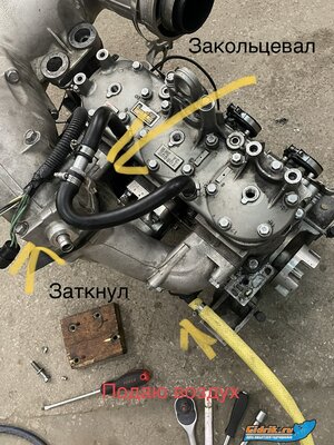

Вот так опресовал головку и коллектор
Я так понимаю если вода попадает в цилиндры то воздухом должно продуваться??
Не из одного цилиндра не дует
