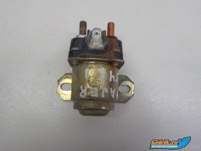

Всем огромное спасибо за участие. Отчитываюсь. Проверил все массы и плюсы, всё было норм. Стартер вернул на место быстрее чем снимал, конечно рассмотрел и покрутив в руках, сфоткал. Долез до реле. Сначала проверил тестером идёт ли 12 вольт на стартер при нажатии кнопки, убедился что нет. Замкнул на релюшке контакты и стартер резво закрутился. Приговор, реле кончилось. Подскажите можно ли ставить не родное, так-как стояло вот это, если не ошибаюсь, то такие стоят на скутерах и квадриках.

Можно любое, которое держит необходимый стартерный ток. От скутера наверное слабовато будет, там ток в пределе 10-15А всего. Силовые контакты быстро сгорят если реле слабое. Думаю, от любого мопеда 600-1000+ кубиков подойдет, или от авто, желательно с японца, можно б/у. Ну или оригинал заказывать.

Еще смотрите чтобы по габаритам в "чемодан" влезло, мотоциклетные покомпактнее обычно.

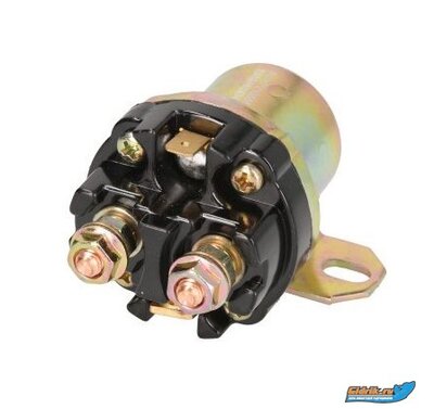

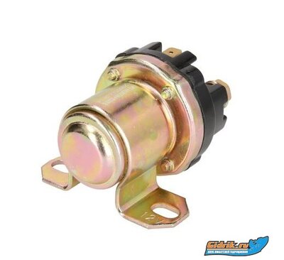

Лучшее реле - реле накала свечей MITSUBISHI в металлическом корпусе
Выглядит примерно так:
Если реле будет оригинал даже б/у, даю гарантию переживет некоторые гидрики

Ставить от китайцев не рекомендую....Были случаи, и не один, залипания пятака...последствия очень неприятные.... вплодь до возгорания гидра
А включенный стартер - может столько делов натворить....

Хе-хе, оно разборное! Раскрутил, заменил или подчистил контакты и пятак и считай новое реле :D
