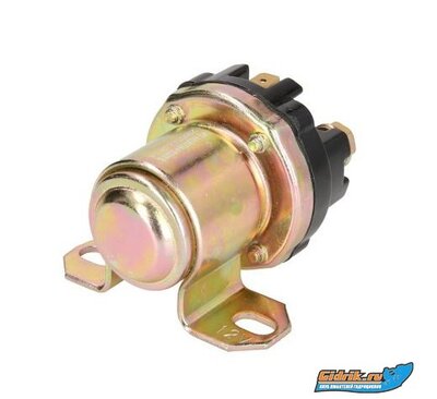

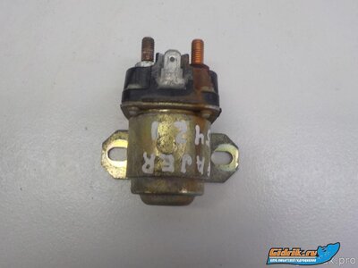

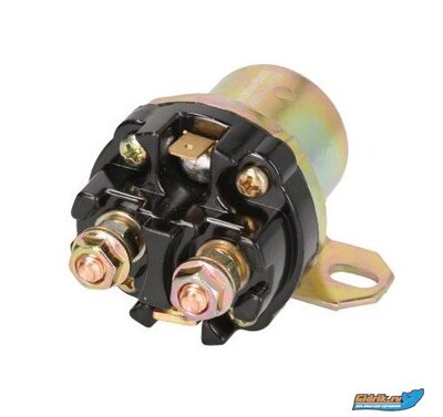

Лучшее реле - реле накала свечей MITSUBISHI в металлическом корпусе
Выглядит примерно так:
Если реле будет оригинал даже б/у, даю гарантию переживет некоторые гидрики
1.jpg [ 80.26 КБ | 5769 просмотров ]
2121269456_w640_h640_rele-svechej-nakala.jpg [ 28.69 КБ | 5769 просмотров ]
2121269455_w640_h640_rele-svechej-nakala.jpg [ 32.08 КБ | 5769 просмотров ]
И прибудет тебе счастье!
 Заголовок сообщения: Re: Про стартер.
СообщениеДобавлено: 19 июл 2021, 21:26
Сообщения: 132
Техника: Yamaha Superjet 800
Поблагодарили: 9 раз
Ставить от китайцев не рекомендую....Были случаи, и не один, залипания пятака...последствия очень неприятные.... вплодь до возгорания гидра
А включенный стартер - может столько делов натворить....
