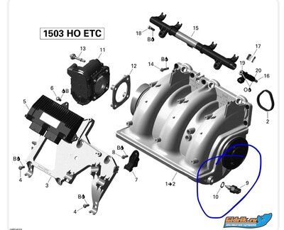

Доброго дня ! А где этот датчик стоит ? такой же гидр gtx 260 2010год и такая же ошибка загорелась. Возможно добраться до него без разборки корпуса ?

Если с системой is,то надо поплясать.Снимите эбу,он под ним.Сам датчик не накрывается.Может у вас интеркулер разморозило?Ещё проблема со штекером этого датчика бывает (неплотно защёлкивается или пины прослаблены)
С начала сезона 15 часов , всё было норм , катаюсь в день 2 часа по реке по лайту , а тут на озеро первый раз спустил , покрутился минуты две на спорте и ошибка , газ нажимаешь, обороты поднимает и тут же скидывает, и сразу ошибка , газ отпускаешь на холостых ошибка гаснет но как троит..
это я так понял датчик на коллекторе зелёный ?
BC874BFE-C884-4BCE-86AE-B8DBB255A782.jpeg [ 229.31 КБ | 11998 просмотров ]

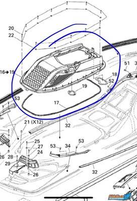

Если это тот датчик , то по виду это разобрать и можно достать

Нет.Тот что под эбу.Номер 7 на фото.Проверьте интеркулер,пока не поздно
