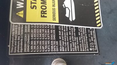

Народ, подскажите пжста (SeaDoo BRP 2006) мотор заводится нормально, но явно не выходит на полную мощность. Типа Limp home mode.
Каждый раз при вставленном ключе дает два коротких гудка, один длинный и затем четыре очень коротких гудка (они повторяются пока не заведешь).
Панель приборов темная видать неисправна. Как ваще понять ошибку? Сканер шипко дорогой и в округе нет.
Заранее спасибо. Извиняюсь что вопрос не в тему, но остальные не посещаются.

начать нужно с замены панели или подключением сканера

В том то и дело что на острове нет ни того ни другого. Надежда была на гудки, два коротких вроде означают ключ распознан. А вот что дальше загадка. Может банально подсос воздуха через гранд буксу?
Катер идет но на глиссирование не выходит. На слух мотор крутит 5000-6000 об.мин. не больше. Похоже на ограничитель.

один длинный и 4 коротких до того пока не запустишь это штатно, нормально. возможно и два писка перед этим тоже нормально, сразу так не вспомню
проверь давление насоса на оборотах, навскидку дело в нем
это не нормально. 4 коротких это признак проблемы мозгов

Вытаскивал на воду сегодня опять, мотор закручивается а тяги толком нет. А когда поставил акб потяжелее (корма поднялась) то совсем скорость потерял. Конкретно гдето сильно подсос воздуха. Вода набирается в корпус и пока не пойму откуда. Море не спокойное сегодня швыряет ниче не видно.
Подскажите, если привезти домой и попробовать накренить назад и наполнить корпус, может так протечку найти?

Спустить на воду, снять сидение и смотреть откуда вода идёт в трюм

1. Эт ясно. Но Болтанка на море, нихрена не понятно.
2. С наполнением корпуса водой, тоже ерунда. Эт я сморозил сдуру.
3. Может при работе из мотора или шланга течет? Куча всяких шлангов, если у кого есть мануал или чертежи, схемы ... бросьте пжста. Между двумя половинами импеллера есть уплотнение оттуда тоже может воздух сосать?

Может просто импеллер раззазорился( зазор большой между винтом и кольцом) вот он и не едет.

Вопрос знатокам. Как на этих моторах спрограмирован комп? Если была к примеру ошибка по датчику, мотор работал в Limp home режиме, далее неисправность устранили.
Вопрос, сняв клемму АКБ можно сбросить ошибку или обязательно нужен сканер? Некоторые компы держат ошибки просто в памяти, некоторые продолжают держать аварийный режим. У меня мотор Ротакс 3 цил с чехословацким компом.

Зазор 1-2 мм. Есть старые царапины
А сколько допуск?
