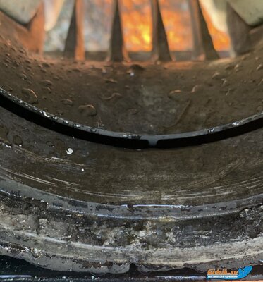

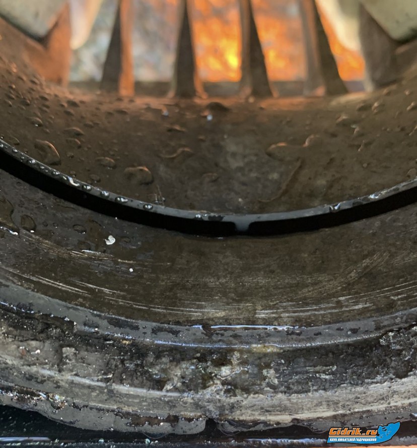

С завода башмак идет пустой, те полости что там есть и что советуют закрыть это так сказать тюнинг. То есть он с завода едет при их наличии и не буксует. Там единственное что идет с завода это уплотнительный паралон или резинка наклеенный между башмаком и корпусом.
Автор ты воткнул пром вал на водомет попробовал создать усилие на винте и крутанул за муфту?
Комментарий к файлу: Это единственная щель откуда сосет воздух на них. Но как я написал выше он так идет с завода.

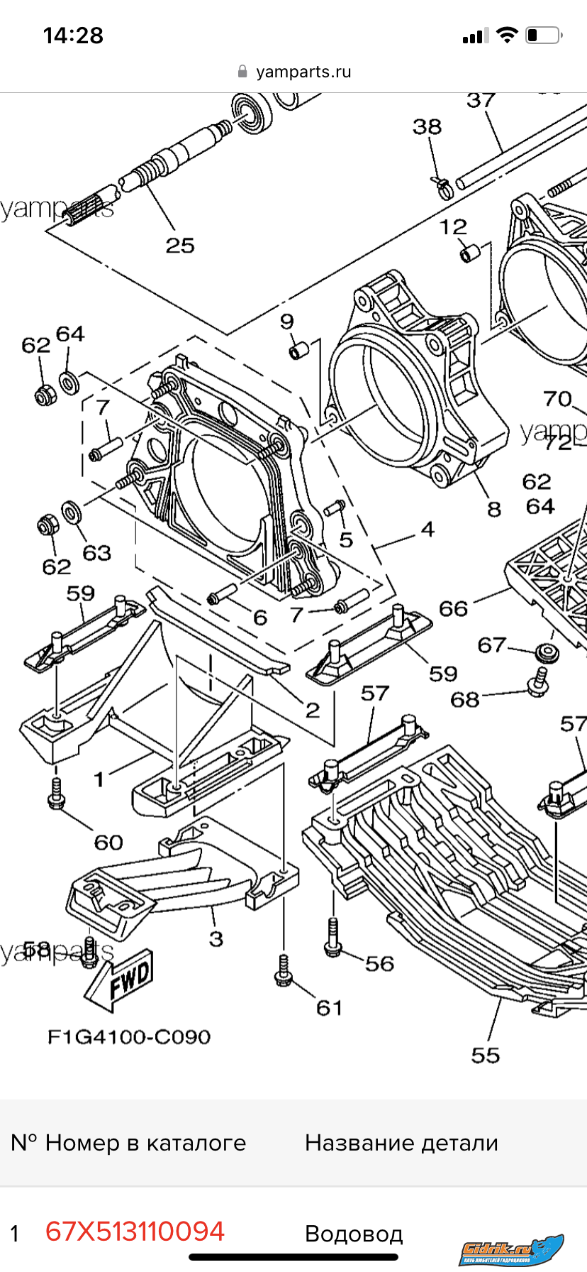

Снимите решетку там на краю должна быть пенка либо резинка. Ну не может он себя вести так из за нее с идеальным водометом. Бред какой то.
На схеме цифра 2. Под башмаком она
78734101-07CF-43B9-8DD2-C7C30C378D1A.png [ 677.25 КБ | 5588 просмотров ]

Спасибо за совет, гляну) а не может воздух подсекать по герметику между плитой которая крепится к гидру с зади ?, к ней крепится водомет.
СообщениеДобавлено: 04 июл 2022, 09:06
На гидротойс есть инструкция по герметизации насоса. Но хотелось бы посмотреть что там у вас.
