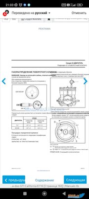

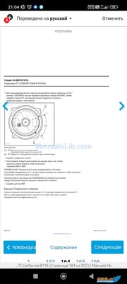

Всем здравствуйте! Sea doo gtx rfi rotex 787 Откапиталил мотор, всë по мануалу. Запускается без проблем. Компрессия есть, магнето работает, ошибок нет, охлаждение норм, форсы мытые, давление топлива после регулятора около 5 кг/см, золотниковый клапан как в мануле 147 и 65 градусов. На суше раскручивается двигатель без проблем, но стоит опустить в воду больше 2500 не набирает. Слегка корму приподымаешь в воде начинает раскручиваться двигатель как часики. В чем проблема почему так под нагрузкой? И ко всему этому один цилиндр прогревается хорошо а один не особо и в том что температура меньше свеча мокрая "капелька висит"... Возможно такое что импеллер не создаёт разряжение и двигатель не может раскрутится из за высокой нагрузки потому что звук такой тупой прям у двигателя как будто его держат? Так много вопросов и мало ответов...помогите советом пожалуйста. :wall: :wall: :wall: :wall:

Если в воде не работает, значит золотниковый клапан
Тоже думал. Но тогда как его ставить? Я ставил как в мануале. Верхняя мёртвая точка поршня что ближе к носу и от этого окна 147 и 65 градусов если мне не изменяет память (отталкивался от мануала) погрешность есть конечно же но не более 5 градусов.
Тут на форуме натыкался, что кто то советовал поставить прям под окно, что бы когда поршень начинал идти вниз окно сразу начинало закрывается, но там если не ошибаюсь речь о карбюраторном шла

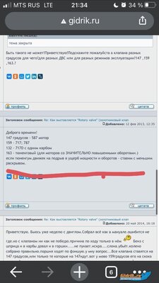

Да вот есть и даже на не rfi, я как понял так же устанавливается
А вот теперь кому верить?!
Сейчас обдумал всë. Соглашусь и буду пробовать. Логично всë. Если клапан выставить на 159 то окно на тот цилиндр что заливает будет открываться раньше воздуха будет больше и смесь станет богаче и начнёт сгорать полностью. А сейчас получается что топливо сгорает А воздуха хапнул мало, если выражаясь простым языком.
