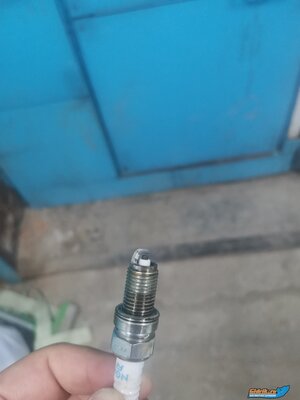

Фото свечей после 4 часового нон-стоп катания.

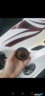

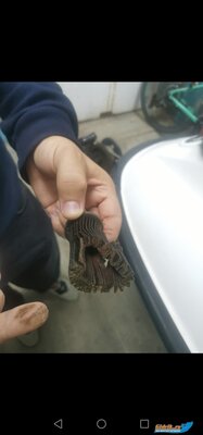

Сетку нашёл, а вот второй не подскажите артикул? Кстати сетка только одна стояла.... Насос тоже заменю. Ппц... Зачем покупать гидр если не можешь его обслужить...... Я в шоке оот владельца прежнего)))
В самом низу модуля есть ещё сетка.Она самая видная,походу у тебя её нет вообще)

Да этой сетки не было, как следствие на лопастях насоса уже следы твердых частиц.
Зачем туда дед кривыми руками полез и ничего не сделал не понятно.

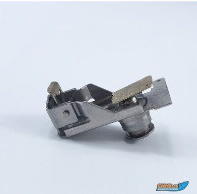

Он до кучи еще зачем то в клапан сброса свои ручонки запустил и погнул пластинку там.
Насос я поменяю, фильтры 2 нижних нашел, которые друг в друга вставляются.

2. Что делать с клапаном сброса.....заказывать с али експресса или можно на что то его переделать, или попытаться выровнять пластинку, которая держит шарик? Например от автомобиля есть варианты вставить на 3.0 бар. Но хватит ли не знаю. Потому что когда я скидывал шланг подачи, топлива не было в нем от слова совсем, тобишь - обратка не держит.
И нафига там пин на этом клапане сброса , если там просто подпружиненная пластинка )))
Я лично выкидываю этот фильтр.Глушу клапан обратку.И ставлю выносной фильтр ВАГовский на 4 атм.Всё,кайфуй.Моторчик подойдёт от жигулей на твой гидрик
