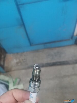

Коллеги. я новичок в этом деле, машины бмв, мотоциклы ямаха все всегда сам делал.
Но тут прошу совета, в общем приобрел аппарат - есть пара моментов, на холодную 2 раза заводится и глохнет, потом заводится и выше 6200 не поднимает, причем если водомет из воды на волне допустим выходит, обороты поднимаются до 7500 где то и потом опять падают.
Ошибок на табло нет, компрессия 10.5 во всех котлах на полностью холодный двигатель, масло не ест, свечи новые оригинал NGK по каталогу, кольцо импеллера новое, скорость по GPS кажет 61, для лыж самое то, но он должен ехать лучше. Мотор работает равномерно, шумов посторонних нету.
Бывший владелец говорит, что типа он для жены подогнул клапан обратки металлическую пластинку, которая поджимает шарик, так вот вопрос в этом может быть дело ? и если да что с ней делать, новую лучше заказать?
Фото свечей после 4 часового нон-стоп катания.

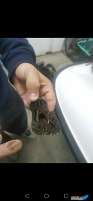

Сетку нашёл, а вот второй не подскажите артикул? Кстати сетка только одна стояла.... Насос тоже заменю. Ппц... Зачем покупать гидр если не можешь его обслужить...... Я в шоке оот владельца прежнего)))
В самом низу модуля есть ещё сетка.Она самая видная,походу у тебя её нет вообще)

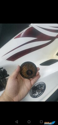

Да этой сетки не было, как следствие на лопастях насоса уже следы твердых частиц.
Зачем туда дед кривыми руками полез и ничего не сделал не понятно.
Сейчас вопрос в другом, неужели никто не менял этот фильтр который на подаче в колбе стоит?
В интернете ноль инфы вообще....на самом фильтре никаких опознавательных знаков, нашел лишь что на опеле корсе такие стояли и люди их тупой убирали и выносили в магистраль. Есть еще фильтр ГБО грубой очистки вроде как один в один, но расчитан на газ (не разъест ли его бензом никому не известно)

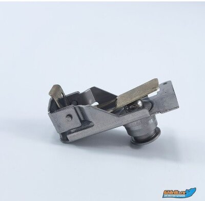

Он до кучи еще зачем то в клапан сброса свои ручонки запустил и погнул пластинку там.
Насос я поменяю, фильтры 2 нижних нашел, которые друг в друга вставляются.
И что вообще в принципе этот фильтр на подаче фильтрует? если судя по всему бенз проходит по середине через него. или он вообще для чего то другого типа уловителя воды ;)
Сейчас следующие вопросы..
1. Как все-таки найти фильтр который в колбе или выкинуть его нафиг?
2. Что делать с клапаном сброса.....заказывать с али експресса или можно на что то его переделать, или попытаться выровнять пластинку, которая держит шарик? Например от автомобиля есть варианты вставить на 3.0 бар. Но хватит ли не знаю. Потому что когда я скидывал шланг подачи, топлива не было в нем от слова совсем, тобишь - обратка не держит.
И нафига там пин на этом клапане сброса , если там просто подпружиненная пластинка )))
Я лично выкидываю этот фильтр.Глушу клапан обратку.И ставлю выносной фильтр ВАГовский на 4 атм.Всё,кайфуй.Моторчик подойдёт от жигулей на твой гидрик
