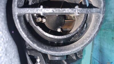

Как тут зазор смотреть?
ссылка на видео: https://yadi.sk/d/9ZHgD2Ocyxp-zg
20220812_171244.jpg [ 1.39 МБ | 7285 просмотров ]
20220812_171236.jpg [ 651.47 КБ | 7285 просмотров ]
 Заголовок сообщения: Re: Захлебывается при старте gti 717
СообщениеДобавлено: 12 авг 2022, 22:48
Сообщения: 646
RXP 260. 2012 г/в.
Откуда: Брянск
Благодарил (а): 40 раз
Поблагодарили: 53 раза
Так не видно. Если п подсветил с обратной стороны… зазор нужно смотреть где лопасти винта прилегают к кольцу

Как до этого добраться? Сопло разбирать?
Чтобы этот зазор увидеть, надо сопло разбирать?
СообщениеДобавлено: 15 авг 2022, 15:12
Сообщения: 228
Благодарил (а): 20 раз
посвети туда где у тебя водозаборная решетка

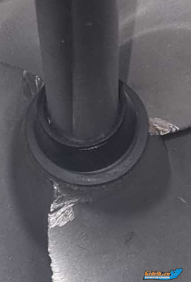

На вид вроде все плотненько

Криминала не вижу. Но кольцо под замену

я имел в виду светить туда где вода входит, смотреть туда где вода выходит)

Ну свети не свети, крименал не крименал а причину этому и я бы хотел знать, ешё бы на спямляющих... на входе глянуть

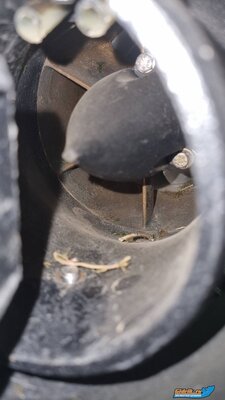

Если плавно разгонятся и гидр не захлебывается и набирает нужные обороты и скорость то это кольцо импеллера.

Как понимаю зазор более 1 мм.
