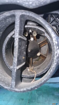

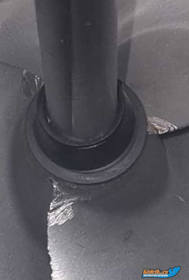

Как тут зазор смотреть?
ссылка на видео: https://yadi.sk/d/9ZHgD2Ocyxp-zg
20220812_171244.jpg [ 1.39 МБ | 7789 просмотров ]
20220812_171236.jpg [ 651.47 КБ | 7789 просмотров ]

Так не видно. Если п подсветил с обратной стороны… зазор нужно смотреть где лопасти винта прилегают к кольцу

Как до этого добраться? Сопло разбирать?
20220813_124756.jpg [ 229.67 КБ | 7687 просмотров ]

Чтобы этот зазор увидеть, надо сопло разбирать?

посвети туда где у тебя водозаборная решетка

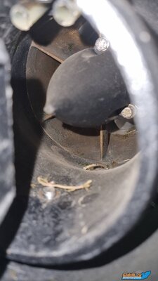

На вид вроде все плотненько
20220815_183222.jpg [ 312.71 КБ | 7578 просмотров ]
20220815_183326.jpg [ 446.67 КБ | 7578 просмотров ]
20220815_183342.jpg [ 181.97 КБ | 7578 просмотров ]

Криминала не вижу. Но кольцо под замену

я имел в виду светить туда где вода входит, смотреть туда где вода выходит)

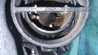

Если плавно разгонятся и гидр не захлебывается и набирает нужные обороты и скорость то это кольцо импеллера.

Как понимаю зазор более 1 мм.
20220817_144150.jpg [ 150.43 КБ | 7437 просмотров ]
20220817_144204.jpg [ 187.29 КБ | 7437 просмотров ]
20220817_144217.jpg [ 165.63 КБ | 7437 просмотров ]
