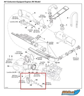

Начал разбирать.
Ну как обычно, половина болтов не прикручена, что то сломано...
Пока едут ремкомплекты на карбы, занялся выхлопом:
Изображение Изображение Изображение Изображение Изображение
Точно знаю, что порвана мембрана ускорительного. Кто подскажет где купить?

Обязательно всё на фиксатор резьбы и по мануалу тяни
И не забывать про кронштейны, которые держат трубу, там все сайлентблоки должны быть целые и протянутые. Иначе начинает рвать болты и фланцы
Ты про эти?
https://prnt.sc/eOaMsn3L50wb

не открывается ссылка
Screenshot_5.jpg [ 114.04 КБ | 10953 просмотра ]

и на второй половине трубы тоже.
Все правильно

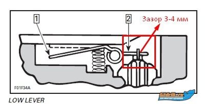

Перебрал карбы.
Из критичного - порвана мембрана ускорительного. На обоих карбах - коромысло иглы - торчало вверх мм 3.
По регулировкам - H винт - пол оборота
L - винт 2 оборота и 1/3
И еще вопрос, коромысло с одной стороны западлицо с плоскостью, а с другой стороны ? Получается в петле иглы - зазор 3-4 мм
Screenshot_4.jpg [ 22.02 КБ | 10636 просмотров ]

Коромысло должно давить на иглу
Тоесть? Тогда зазор на открытие будет большой.
