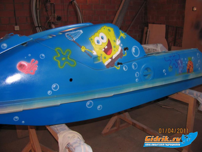

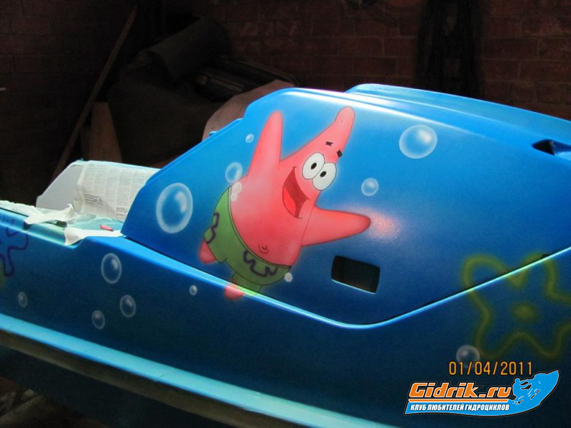

СообщениеДобавлено: 02 апр 2011, 04:13
Сообщения: 122
Откуда: Иркутск
спасибо за ответы...купил клапан для катера- 600р, буду приделывать, скоро сезон! :Yahoo!:
Вот раскрасили мне его!

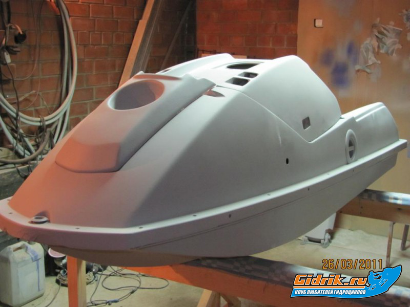

СообщениеДобавлено: 02 апр 2011, 04:16
Сообщения: 122
Откуда: Иркутск
перед покраской
