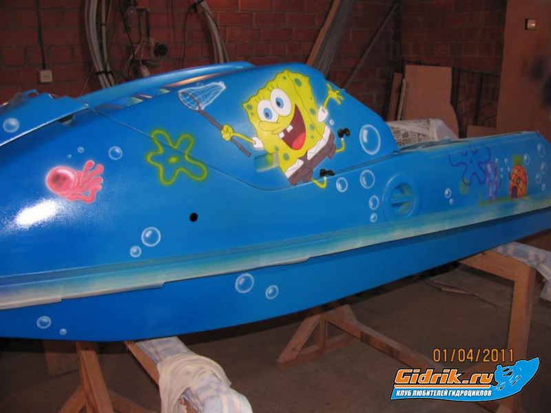

СообщениеДобавлено: 02 апр 2011, 04:13
Сообщения: 122
Откуда: Иркутск

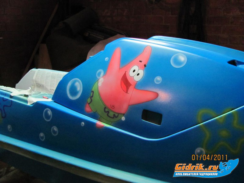

спасибо за ответы...купил клапан для катера- 600р, буду приделывать, скоро сезон! :Yahoo!:
Вот раскрасили мне его!
IMG_0252.JPG [ 738.45 КБ | 5097 просмотров ]
СообщениеДобавлено: 02 апр 2011, 04:15
Сообщения: 122
Откуда: Иркутск
вот
IMG_0249.JPG [ 754.98 КБ | 5095 просмотров ]

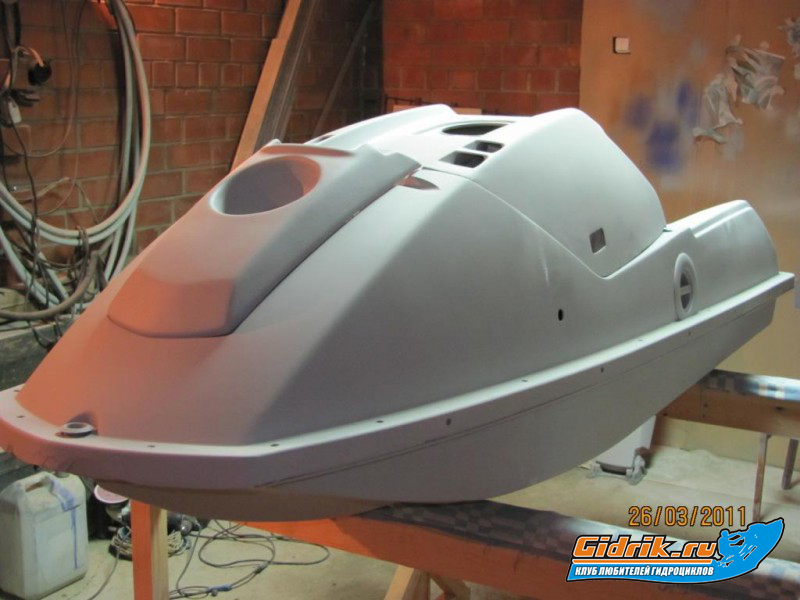

СообщениеДобавлено: 02 апр 2011, 04:16
Сообщения: 122
Откуда: Иркутск
перед покраской
IMG_0242.JPG [ 679.43 КБ | 5103 просмотра ]
