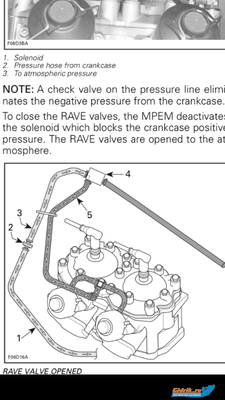

Соответственно обратный клапан который висит между электроклапаном и картером должен продуваться в сторону электроклапана, но ни как ни в сторону картера

Да я про клапан обратный говорю про электромагнитный понятно
C1BE6AAC-0DD9-40F8-9972-3B938D3B3AA7.png [ 503.94 КБ | 9241 просмотр ]

Сорян не увидел последнее сообщение. Вот и я так думаю а кто то писал и давал совет на оборот. Не могу найти эту тему чтоб сделать скрин и показать как люди пишут чего не знают и ещё Советы раздают. А вообще пора группу создать ватсап по хр и т.п.

Так и есть, и на картинуе это видно по стрелкам
