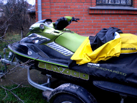

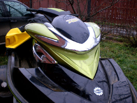

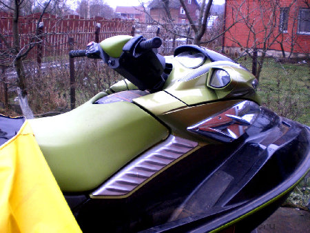

у все - поздравляйте - прикупил игрушку с пробегом 8 моточасов :)
Скажите, какое масло туда лить, как меняется и сколько льется?
Гидрик стоял 4 года без движений.
Масло свежее как растительное. Заводится нормально.
Но думаю все-равно поменять надо..прошло 4 года.
