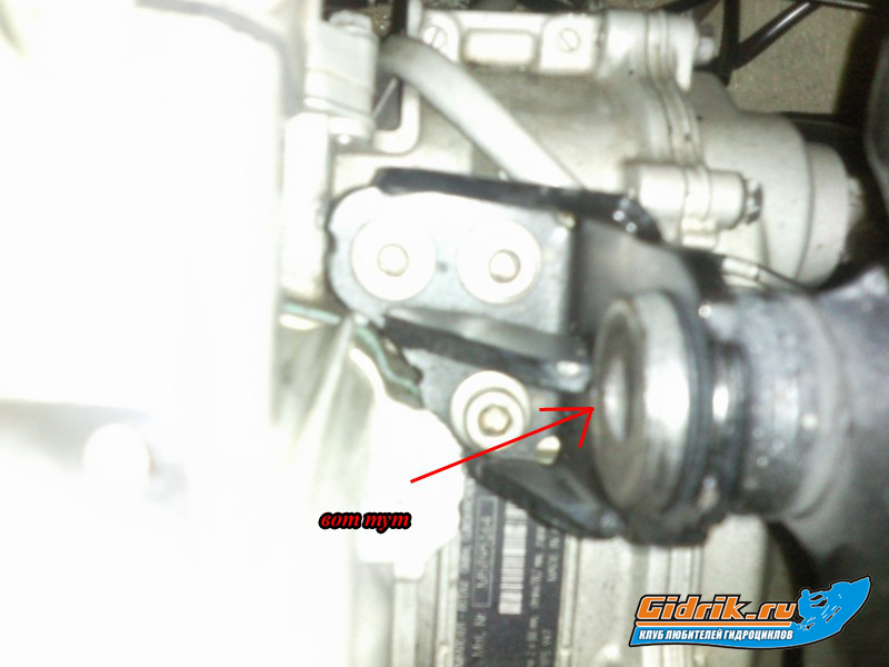

1.для этого шестигранником на 7(вроде)откручиваем три болта

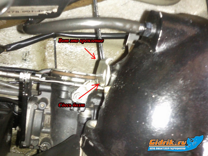

2.4е крепление не болт, а гайка её скручиваем ключом на 15, но чтобы подлезть к ней мне сначала пришлось открутить вот это крепление. Оно держиться на трёх болтах один на откручиваеться шестигранником на 5 другие 2 что с задней стороны на 3.

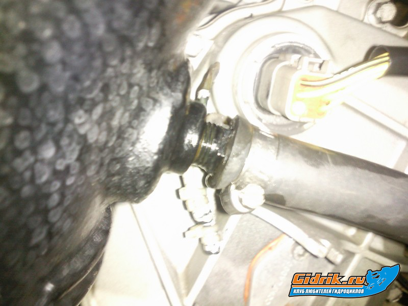

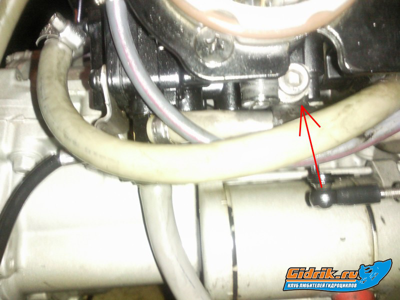

3.далее стаскиваем все патрубки,которые идут к верхней половине коллектора и не забываем про тот, который находиться с обратной стороны.
4.потом выкручиваем вот этот винт, у меня его потеряли походу.
5.следующи шаг.ракручиваем гайку на большом хамуте который опоясывает коллектор и снимаем хамут.

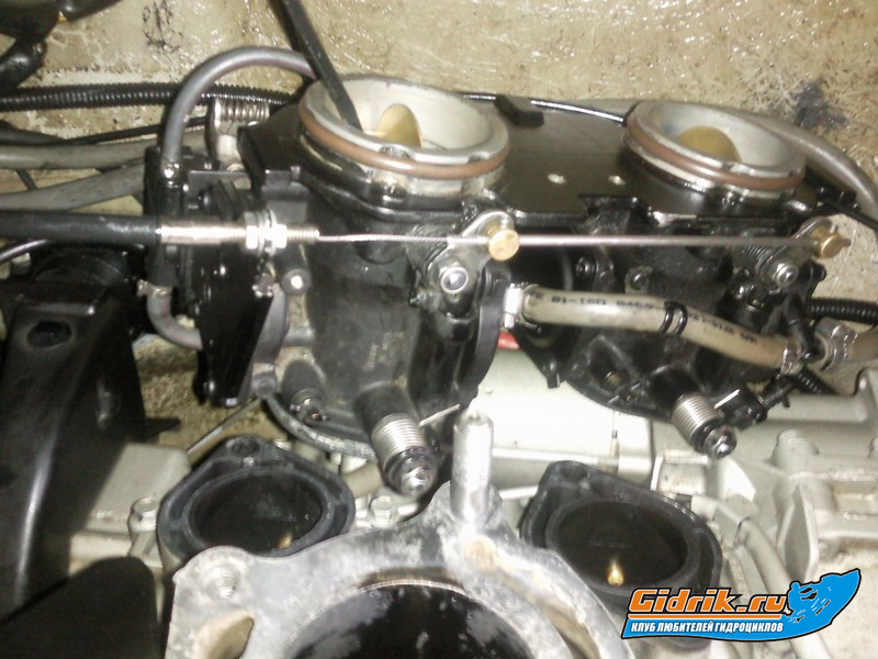

7-8.далее шестигранником на 5 выкручиваем болты держащие карбы по два на каждый сверху и снизу.
9.после того, как открутили эти 4 болта, карбы должны легко сняться, больше ничего с них снимать не надо, достаточно чуток откинуть в сторону.

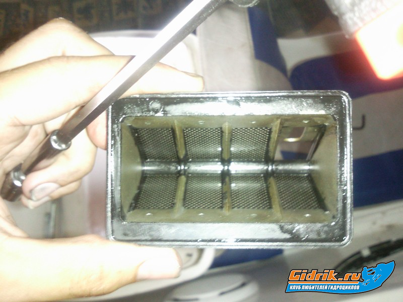

10.далее откручиваем по 4 болтика и снимаем крыжки, в итоге видим такую картину.
11.спокойно достаём руками, как видно у меня повреждение на лицо отломился целый кусок,в итоге клапан на замену если не найду пластину.

Комментарий к файлу: спокойно достаём руками, как видно у меня повреждение на лицо отломился целый кусок,в итоге клапан на замену если не найду пластину

Комментарий к файлу: после того, как открутили эти 4 болта, карбы должны легко сняться, больше ничего с них снимать не надо, достаточно чуток откинуть в сторону

Комментарий к файлу: 4е крепление не болт, а гайка её скручиваем ключом на 15, но чтобы подлезть к ней мне сначала пришлось открутить вот это крепление. Оно держиться на трёх болтах один на откручиваеться шестигранником на 5 другие 2 что с задней стороны на 3

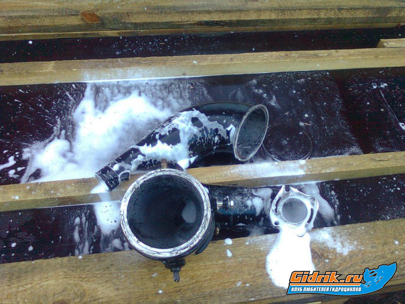

Раз трубу сняли не забываем помыть :)
Фото0163.jpg [ 1.09 МБ | 7378 просмотров ]
Фото0158.jpg [ 2.03 МБ | 7370 просмотров ]
