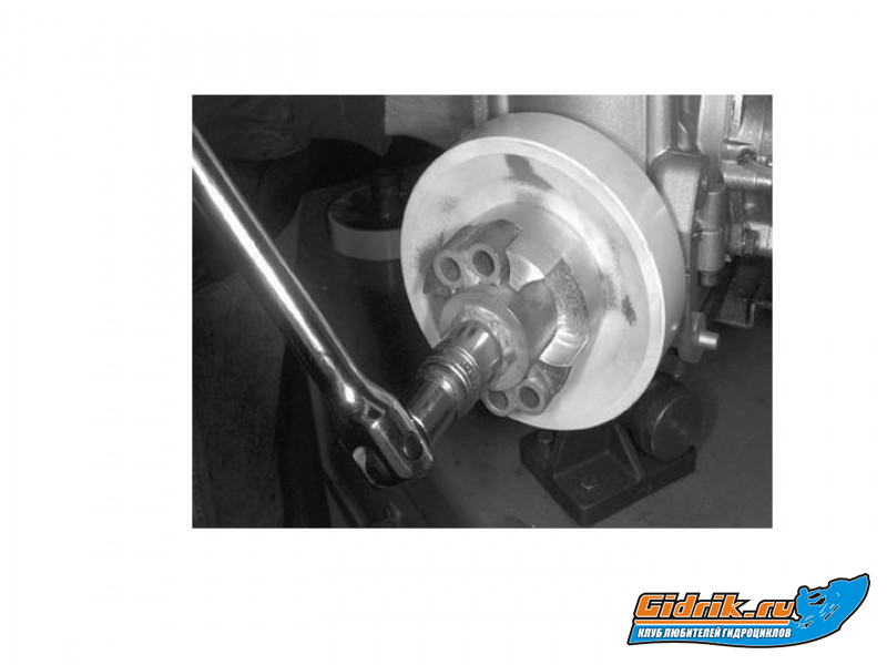

Сейчас главная проблема из мотора с силой прет воду, из под большой круглой вращающейся штуковины. Как устранить?

Вот эта хрень, из под которой прет
привод.jpg [ 163.35 КБ | 16581 просмотр ]
СообщениеДобавлено: 14 июл 2011, 13:41
Похоже на сальник вала.только откуда там вода?

год какой?
год 1996. странно то что вода то прет как дурная, то сухо. Когда прет техника не едет как надо
