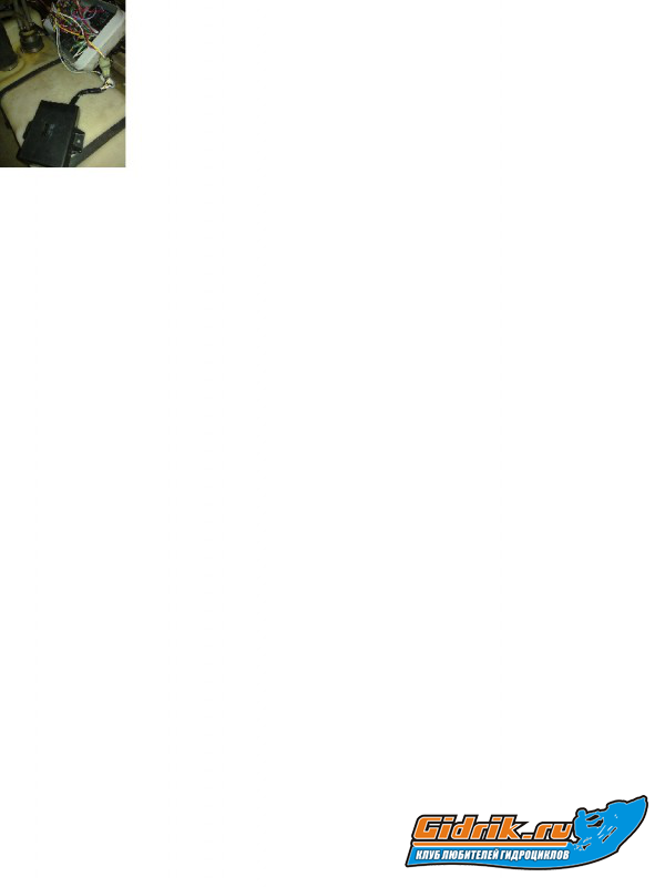

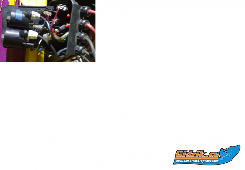

aleksey_lipetsk";p="24335 писал(а):
А что стоит под номером 12??? на этом месте у меня стоит 2 катушка,мне говорили что его делали по электро части но так и до ума не довели и купили новый а этот отдали мне,может эту катушку поставил самоделкин!!!???- я не знаю!!!! %)
Под номером 12, это реле стартера, к нему подключены два толстых красных провода и маленький разъем управления.
Вполне возможно что если ковырялись в электрике, то может и две стоять от чего нибудь, по этому и искра слабая.
Я утверждаю как должно быть и пытаюсь помочь, благо видел гидры с 787 мотором и их компоновку, у самого такая же коробочка стоит только мотор 717, и нечего тут ругаться !!!

Я не ругаюсь. Сегодня походу стартер сгорел,без свечей крутит а со свечами не крутит,максимум пол оборота сразу,ощущение такое что мощности не хватает и сильно греется. :unknown: . Вот фото как сделано у меня,может что подскажете.

фото

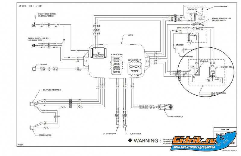

Это у тебя катушки от Минска пригорожены, поэтому и искра слабая.
На бомбе катушка работает по такой схеме
Тебе проще поставить одну из таких катушек. Оптимальный вариант от Бурана, но лучший вариант оригинал
а что подходит от оки?? их нужно 2 или одну,вы можете мне выслать с хему с описанием что где находиться!!

Якорь на стартере коротнул, прозвони его по обмоткам. Если замкнут, то перемотай( если найдешь спеца) или под замену.
По катушкам: от Оки можно поставить, но она не герметичная, лучше от снегохода Буран, она хотя бы залитая.
Обе эти катушки идут под два высоковольтных провода(на Бурановской они не съемные) т.е. одна катушка на обе свечи.
Схему компоновки блока я выкладывал выше, вот эл.схема, она на 787 Rotax 2001 год , но в принципе все тоже самое. Кругом отмечена схема заднего бокса с катушкой.
Эл схема.jpg [ 349.09 КБ | 6180 просмотров ]
